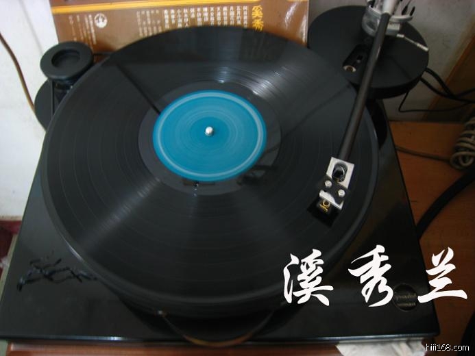

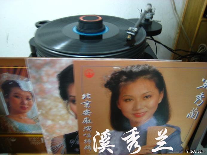

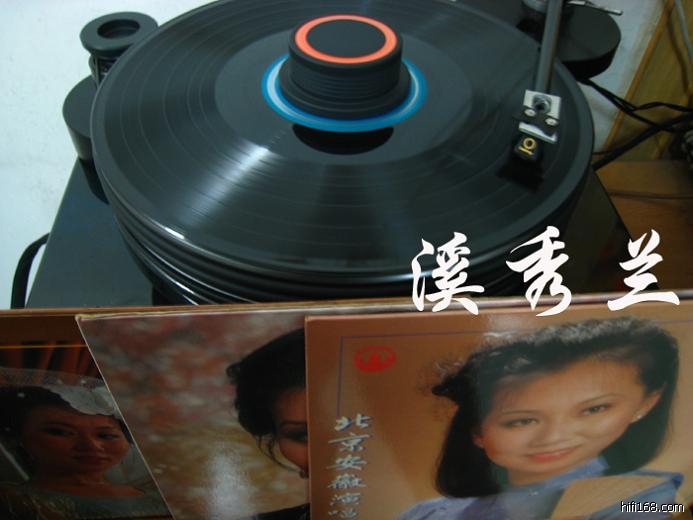

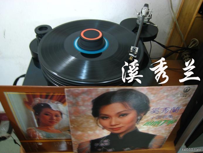

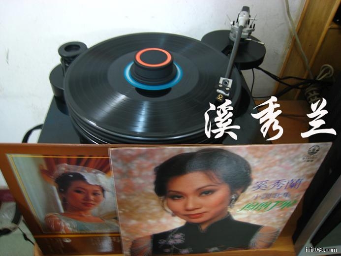

补几张照片。“诺丁汉”十周年LP黑胶唱盘、“诺丁汉”十周年黑胶唱盘原厂配的12英寸唱臂、“宝碟”稳速器、“清澈”唱片垫、“铁三角”唱片镇。服务、服从于奚秀兰的音乐重播。

186#
从照片上看,好像唱头安装有问题。与唱头盖设计的补偿角好像偏差太大了…………
