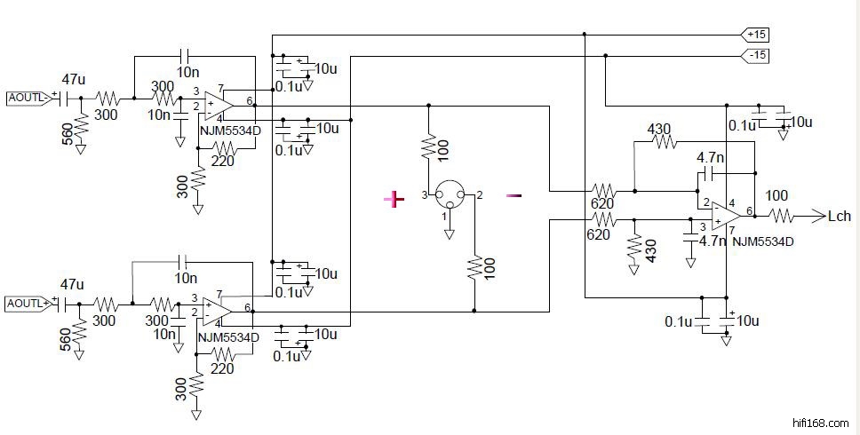

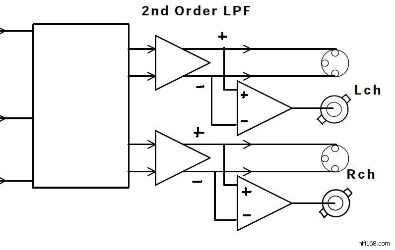

看图,常规解码器输出部分。
jpg(2009/5/14 16:54:58 上传)
