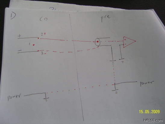

看图吧
1.  平衡座2接RCA中心,平衡座3接RCA外壳,平衡1悬空或接屏蔽层,RCA端不接;
2.  平衡座2接RCA中心,平衡座1接RCA外壳,若有屏蔽层也接平衡1,RCA端悬空。
用笫1种接法时,CD机电源座地线必需断开,否则前级会通过电源地和CD机地引成通路,等于把平衡座3对地。

莱卡兄,我又仔细分析了你的图,有如下想法,你看对不对。
如果用1)接法,相当于1悬空,也就是XLR的1不接地,那么XLR的1和CD机的地线也是断路,这样的话,CD机电源线地线不需要断开。
jpg(2009/5/15 14:30:18 上传)
最后编辑jacky70 最后编辑于 2009-05-15 14:30:18
34#
原帖由 jacky70 于 2009-5-15 14:20:00 发表
如果用1)接法,相当于1悬空,也就是XLR的1不接地,那么XLR的1和CD机的地线也是断路,这样的话,CD机电源线不需要断开。
必须断开!
因为CD机 XLR…1 脚在机内和电源共地 (也有个别是悬浮的);
功放 RCA 外壳和功放电源共地 (也有个别是悬浮的);
两台机的电源线同插一电源盒(墙插),盒内地线相连……
35#
如果用电表测试XLR 1是悬浮的,就可以不断电源的地线吧,因为觉得断电源的地线也麻烦。
呵呵,比较简单但是实用的技术问题,相信搞清楚对很多烧友都有意义。
最后编辑jacky70 最后编辑于 2009-05-15 14:36:41
36#
试试吧
37#
莱卡兄说的对,关键看XLR 1是否和电源的地线相通。
最后编辑jacky70 最后编辑于 2009-05-15 14:45:55
38#
或者按照2)比较省事,就是音质效果可能打折扣。
绕了一大圈,如果不断掉电源的地线,1)接法相当于大家常用的1+3合并接RCA 地线。
最后编辑jacky70 最后编辑于 2009-05-15 15:16:19

40#
几种方法全部实验过了,莱卡兄说的很有道理。结果如下:
1)2正1+3负,音量明显增大,能量感强,分析力高,有些吵。
2)2正,3 负,电源不接地线,输出电平适中,声音平衡中性,感觉操作CD机时有不接地带来的问题。
3)2正,3负,电源接地,输出电平适中,声音平衡中性。
4)2正,1负,声音稍显单薄。
