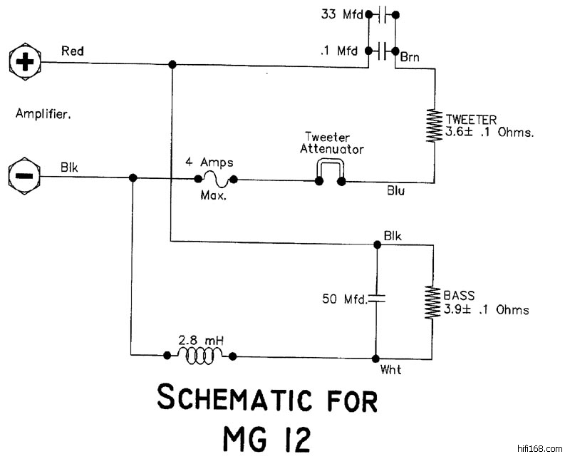

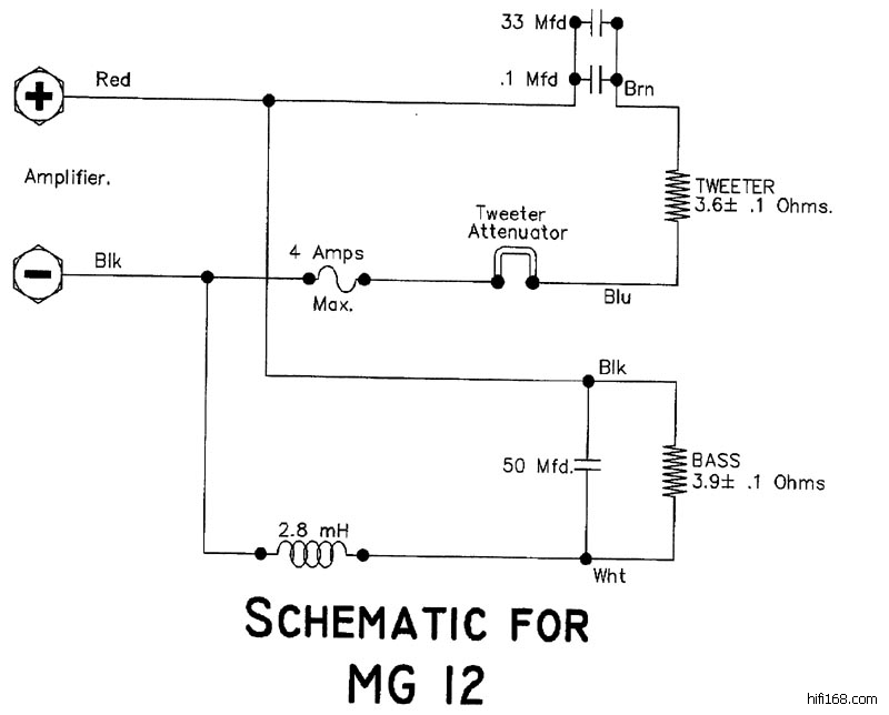

大胆说出自己的听感,这需要很大的勇气。赞一下!虽然没有玩过屏风,但从图片看:喇叭的输入端有保险丝,就知道它不好玩(难玩)。
看看图就知道了,这里面两个大毒瘤,一个是保险,一定要换掉,国外有人甚至直接用线跳过去了,还有就是那段跳线,直接影响高频和整体平衡度,这两个问题不解决MG12就是垃圾
