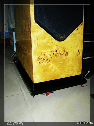

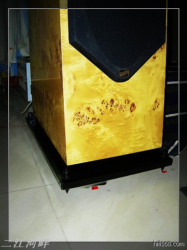

底座成品完成后,第二天就约了朋友过来帮忙,对好位置后就是一轮苦力劳动,呵呵....
不过过程如果没有电动工具,这一只音箱底座的16颗螺丝,估计1颗都上不完,因为唯六的音箱箱体板材实在是够坚硬的,用可充电的电动手钻都很快没电罢工了2次,后来还要借来插电的电钻才最终搞定,如果有心改造的朋友,可要留神哦。

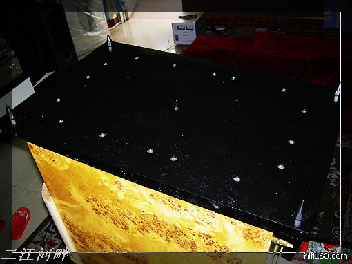

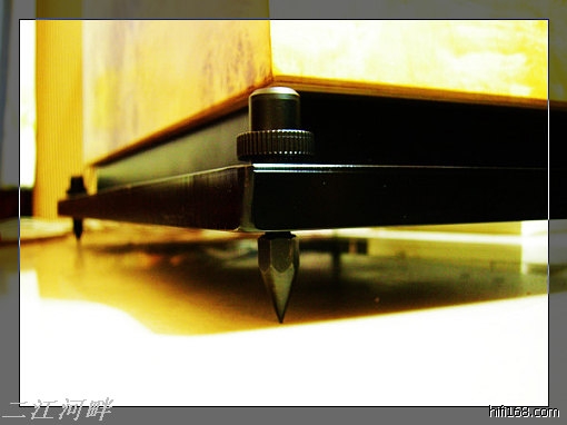

看到上面图中的钢板底座,细心的朋友可能会发现,底座上除了16颗螺丝孔外,在中间也偷空了一个孔,这个孔的尺寸是3*3cm,其作用是为了消除钢板本身的共振而设的。

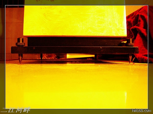

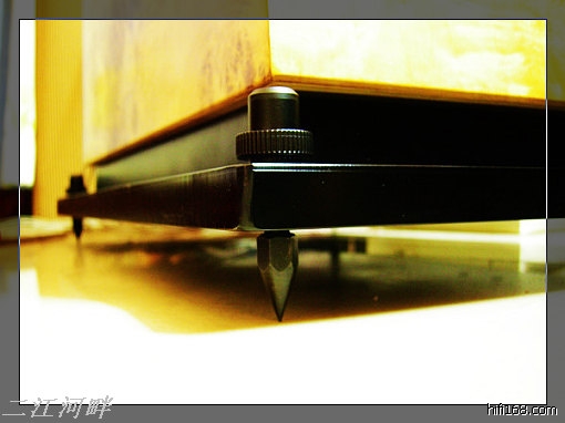

底座完成了,就要为他添上四颗脚钉,这才是我今次要改造的主要目的,有了活动脚钉,随时都可以调整音箱高低位置了,要知道,原来的脚钉调整是需要用力托起46kg的箱体才可以操作哦,这样改造后,调整起来方便、快捷多了。 对于脚钉,我选择了“君子”的产品,因为他家的脚架是有口界碑的。

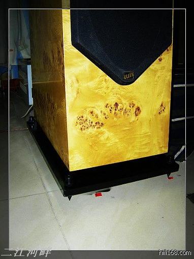

底座完成后的样子------
用三个支点不是更易找平吗?
190#
唯六是箱体向后仰的设计,而且有76kg这样的重量几经考虑还是四平八稳的四个支点较理想。
