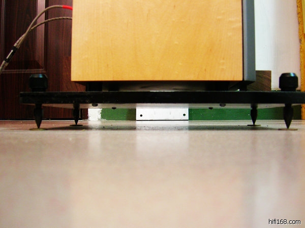

杰作的设计师把唯六设计成每只46kg的重量,在一般音箱来说,这已是非常厚实和沉稳的了,对克服震动是有非常大的帮助,可能就是由于46kg的重量问题吧,在我家服役的唯六其用以支撑整个音箱的脚钉经过不断的摆位移动之后,个别脚钉与音箱底板的结合位置出现了松动,螺丝上不紧实,这样就对整箱的稳定性构成了影响,心理上也一直像有根刺,不拔不快了!于是------就有了要对唯六重新造一个稳当底座的想法。其实,这个想法也不是我本人独创,是效仿身边的朋友(如river兄的单拿72SE和另一个朋友的ELAC FS607X-JET)的改造基础上学习过来的,可能168坛上已经有很多DX在前面尝试,我现在就献丑一下吧。先上两张river兄的单拿72SE其底座改造后的图。

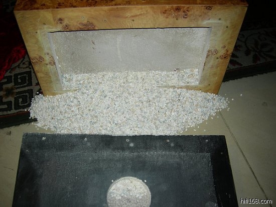

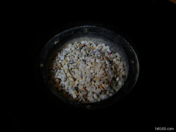

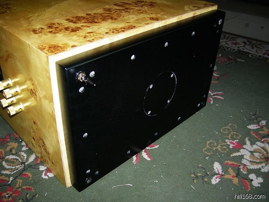

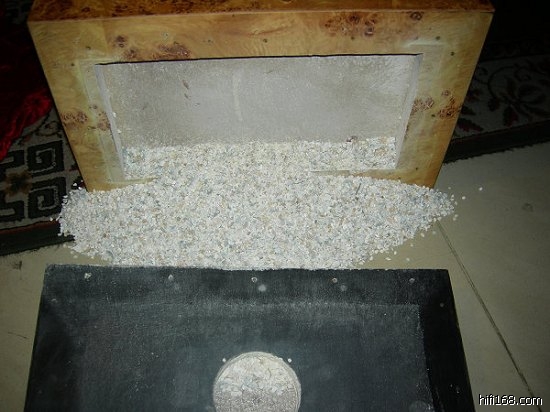

发线唯六支撑脚钉不稳后,我检查过,试图能否通过修整来改善,但后来都是不能有效解决。过程打开了原底座来一窥设计师的设计,发线唯六的黑色底座与音箱主体之间藏满了处理共振的石米材料,听说音箱里边还用了灌砂技术呢,怪不得这么重。在这里插一句,这一打开不打紧,但打开和上回去足以让人手疼,因为周边固定底板的是16颗螺丝加上底座孔板的4颗就有20颗螺丝,一来一回就是40次运动哦,所以看了我的介绍,奉劝用家们就不用自己去打开了,呵呵.....大家都知道,唯六的箱体非常厚重,这20颗螺丝可以说是把音箱主体和底板结合得足够严实、紧牢,不会有担心底板脱离箱体的担忧,不得不赞一下杰作造箱的严谨、负责精神。
     上图让各位了解一下原底座结构。

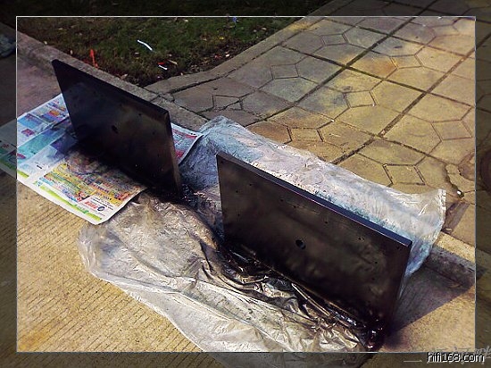

        加工完成后,接下来就是为钢板作防锈喷漆了,经过考虑,选择了与原底座一致的黑色,看起来会更厚重和权威。于是买了2瓶黑色的手喷漆,于4月中旬的一个下午,在家楼下进行了喷漆加工,前后一共喷了4层,完成后,看着自己一手设计、完成的成品,一种自豪感不禁悠然而生(自我陶醉一下,哈哈....)。
jpg(2009/5/10 18:59:51 上传)
最后编辑二江河畔1 最后编辑于 2009-05-10 18:59:50
