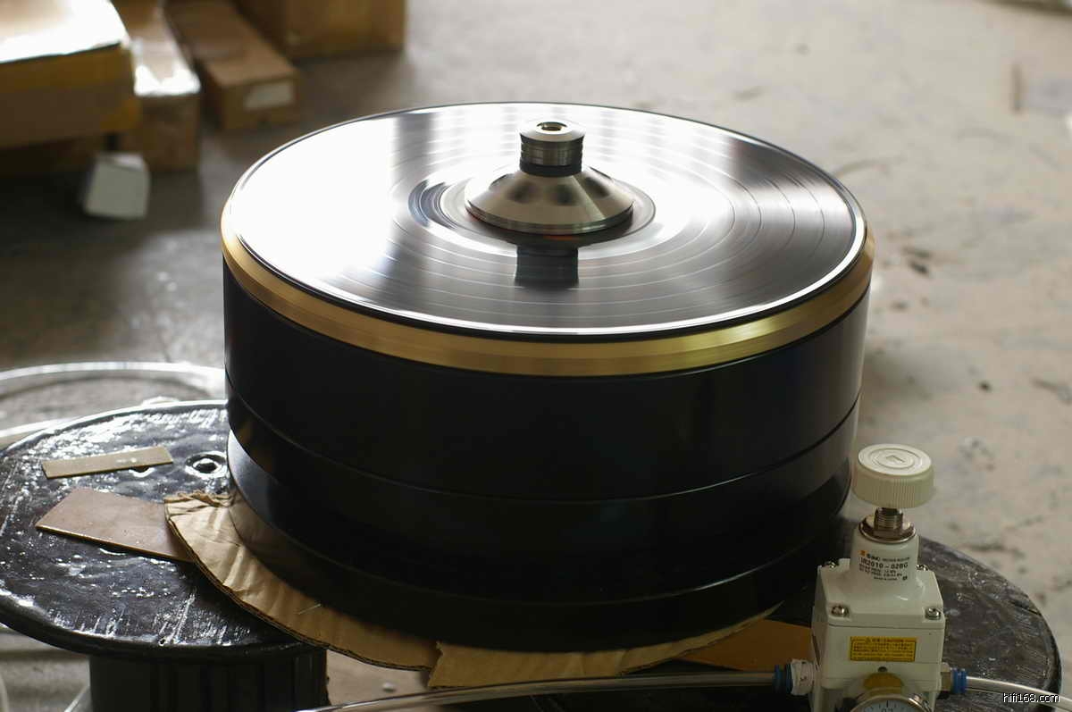

正在制做中.经过两年的准备.终于浮起来了
转盘是用7075航空铝和黄铜做的有八十多斤重

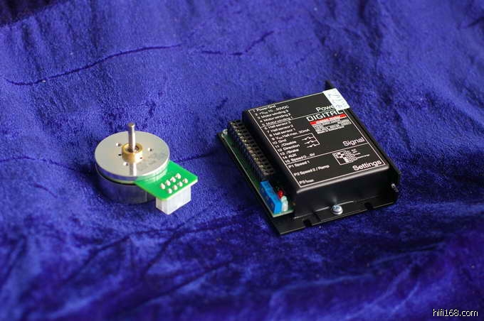

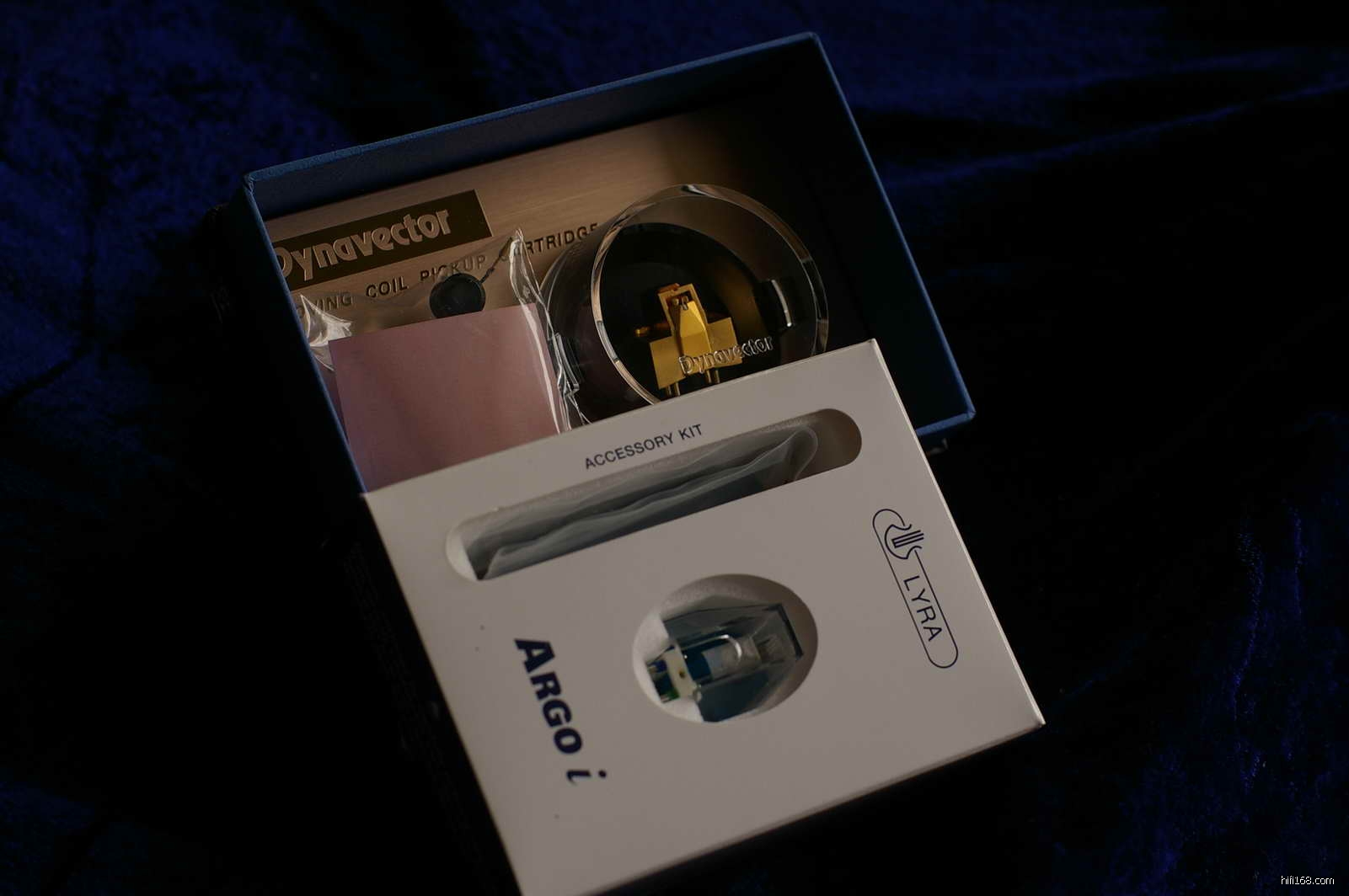

2009-04-15 13:30
这个盘以极小的压力就浮起来了。拥有良好的惯性。轻轻一拨转动60分钟才停下来!
我从未玩过LP只知道好。这是第一次做。做这盘我使用了瑞士电极。和准备了两个唱头。LYRA ARGO I DV 17D3
