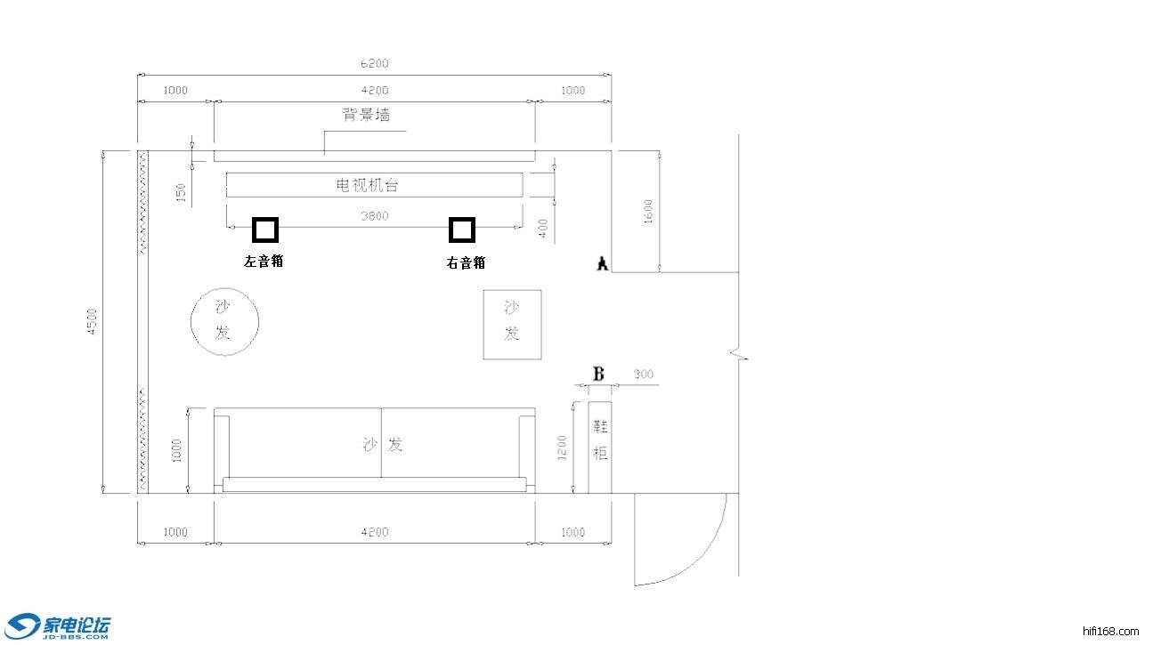

一直被声场的问题所困挠,先上图.
jpg(2009/4/13 16:54:23 上传)
在欣赏音乐时一直比较关注声场的结像,近段时间在听部分人声唱片时,发现人声的口型结像有点左偏,但有时又没有这个问题,仔细关注时总感觉人声的结像没在一个点上,而是从偏左半米到正中间的位置,我仔细听了人声,感觉大部分的曲目均能感觉在正中间,但靠左边约0。5M也能隐约感觉到有口型,不要说是心理作用,我仔细分辨过的,我的听感是正中间的口型比较厚重一些,而感觉左侧也有人声,不过偏溥一些,简单地说就是会让人觉得人声感觉是在正中间出来,也可以认为是在偏左一点,而绝不会感觉偏右也有,我想是不是中频与高频的区别,并且人声的伴奏器乐表现的定位还是蛮好的,就是人声的结像有点偏左和不凝聚,不知道这是什么原因导致的?
以箱子的正中心为标准,左箱距左墙约2。2M,右箱距右墙约1。6M,两箱距为2。4M,整个长边为6。2M,听音位离音箱约为3M,音箱距后墙约0。8M,两边音箱均向内凹约10度,还有得调吗?
左边是整面的玻璃移门,但我已装好双层布艺落地窗帘,我现在认为可能就是因为玻璃移门就算是拉了窗帘的情况下还是导致了左侧声音反射过强,而右面为半封闭,声音扩散太多,所以产生声音的不平衡,不知道是不是这个原因?

会不会是电视背景墙导致的呢?我的电视背景墙为大理石与玻璃的组合体(玻璃占一小部分),左箱背面全部为石材,而右箱背面为玻璃,还有就是左箱离背景墙(石材)约0。7M,而右箱离背景墙(玻璃)约为0。9M

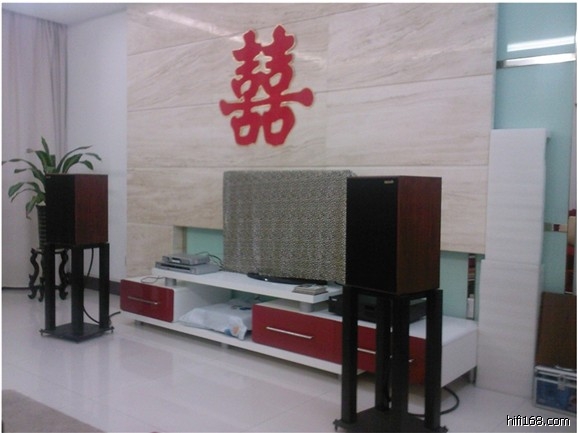

可否拍個PP上來看看。哈哈

上照片啦,实在是没得办法,想听听大家的意见啊,只能献丑啦!

上不了图片啊,真郁闷!

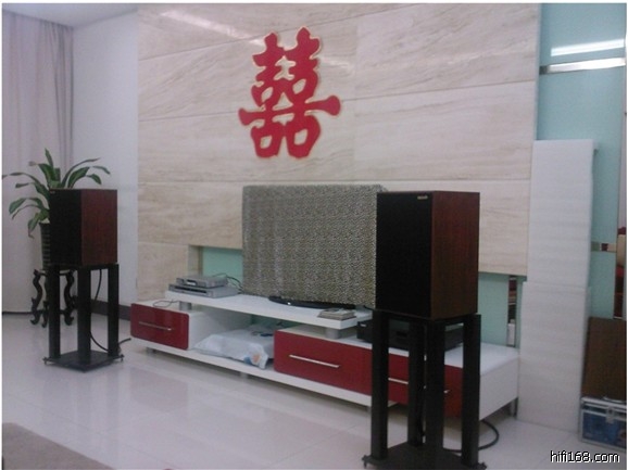

再上图试试!
