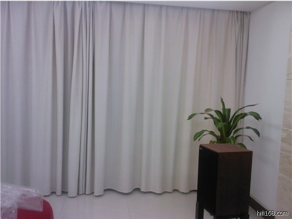

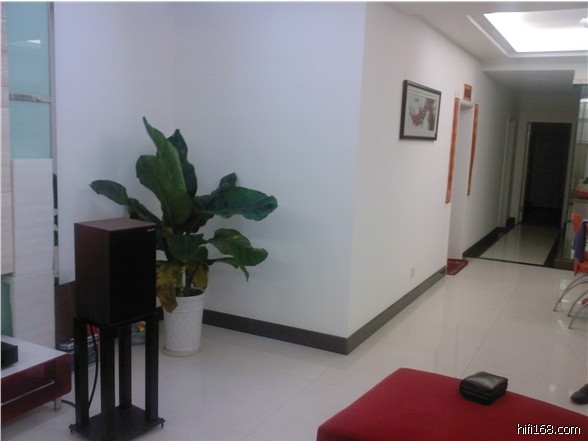

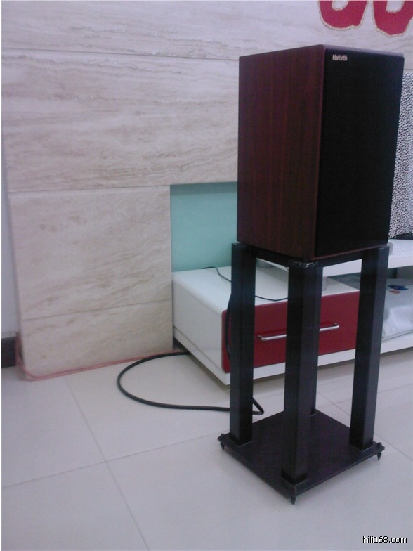

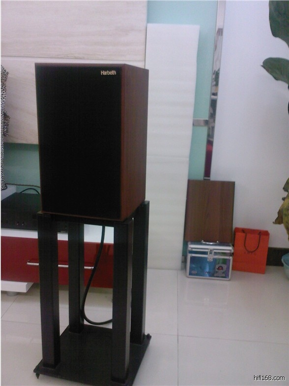

左音箱后背景墙(2009/4/13 19:26:22 上传)
右音箱后玻璃(我已垫放泡沫)(2009/4/13 19:26:22 上传)
左侧整面落地窗帘(后为玻璃移门)(2009/4/13 19:26:22 上传)
右侧半开放处(2009/4/13 19:26:22 上传)
声音偏向一边的感觉确实不太好,没什么心情听音乐啦!

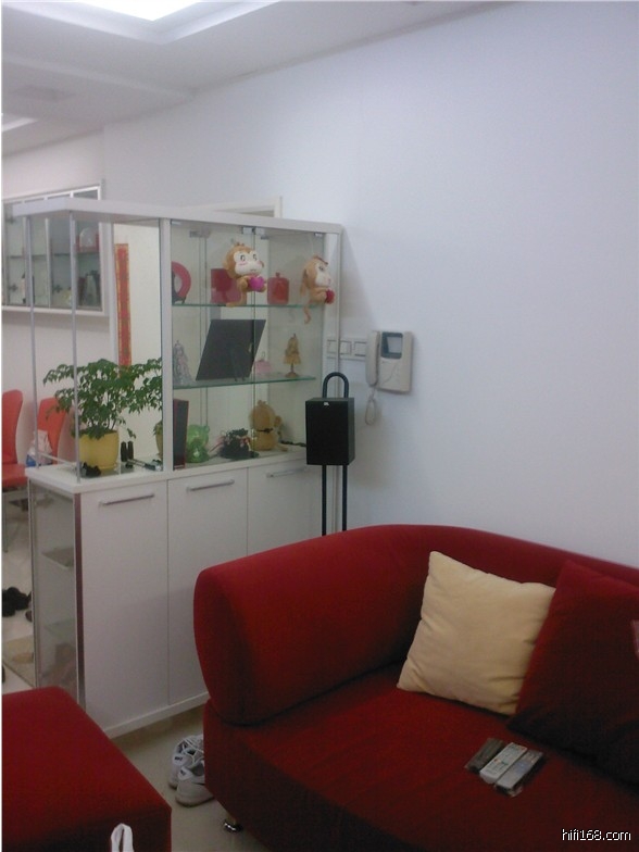

再补充一张听音位右侧一角
jpg(2009/4/13 19:31:50 上传)
我覺得這個環境沒啥問題,還是在器材方面找找原因。

先移走音箱左右两边的沙发试试
房间太“光亮”了点,东西可以再放“杂乱”点,SP用等边△法吧

今天把沙发向玻璃移门方向移动了一点点,感觉正点啦!对于摆位,趁这次上图的机会,还请各位多指教啦!洗耳恭听!
