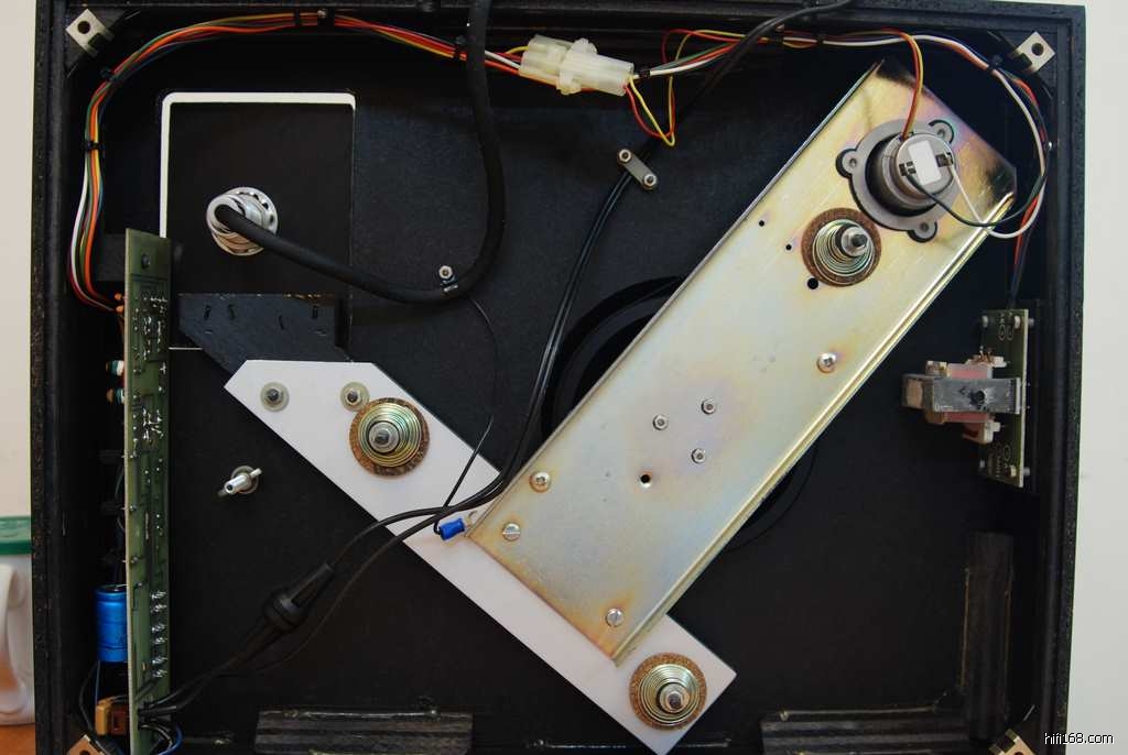

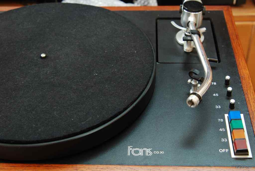

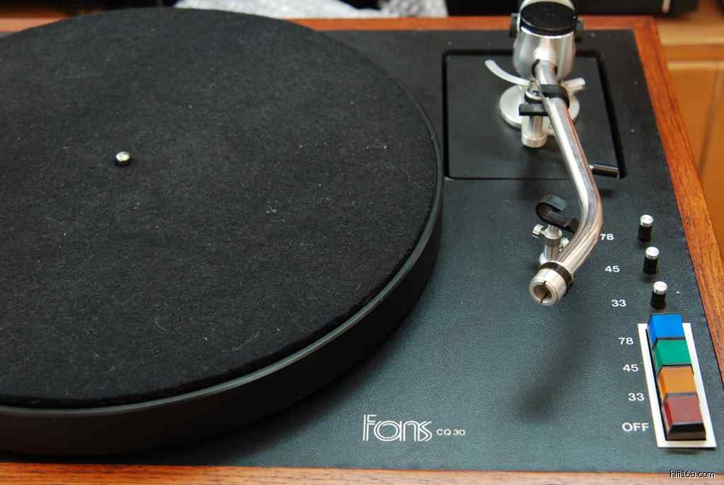

吹水公一役回来,看过听过天价的转盘,忽然对动手 调唱盘十分感兴趣,在档口,MENN调出来的盘我是只有使用的权利,稍微动一下针压都可能挨骂的。刚好昨天来了一台产盘,据说是不错的,皮带驱动,唱臂是AUDIO CRAFT 的300单点臂,将它拿回家,尝试一下黑胶盘是否难以入门。
jpg(2009/4/8 11:22:38 上传)

问题马上出现

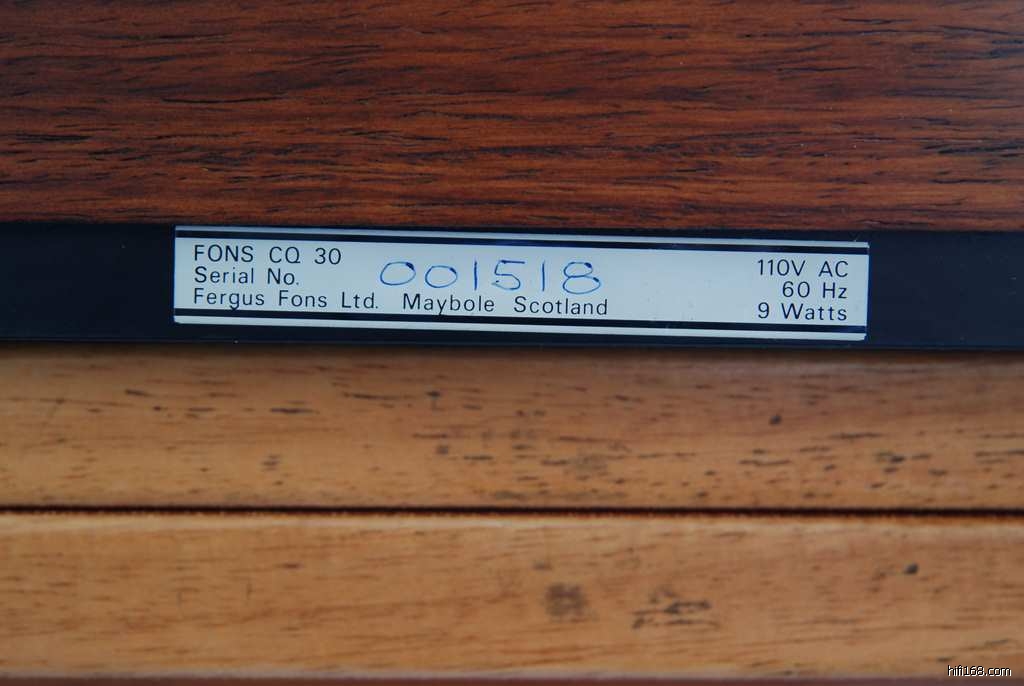

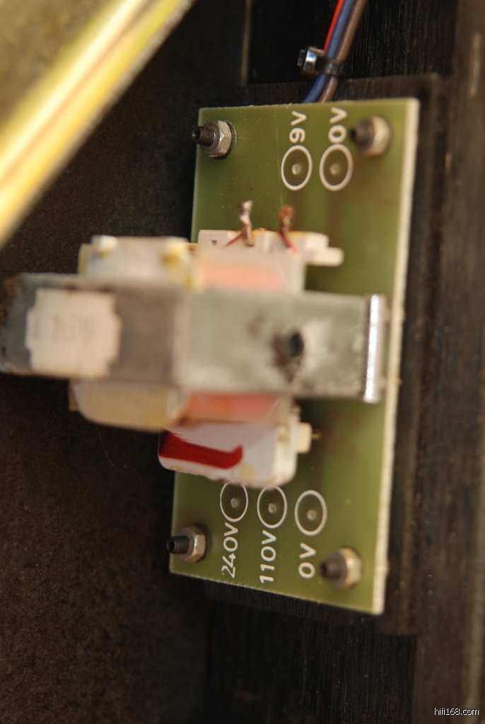

电压是110V的,频率是60HZ,不知能否正常使用,有无得改,如何改?
jpg(2009/4/8 12:01:51 上传)

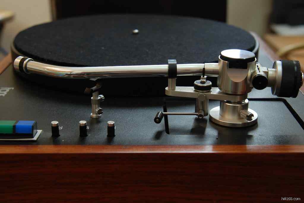

好在,说明书上描述是宽幅电压,适用50/60Hz.今晚拿个测速器回来将速度调正。
jpg(2009/4/8 13:53:31 上传)

回复 6# markh 的帖子
MARKH,你的照相技术越来越好。
