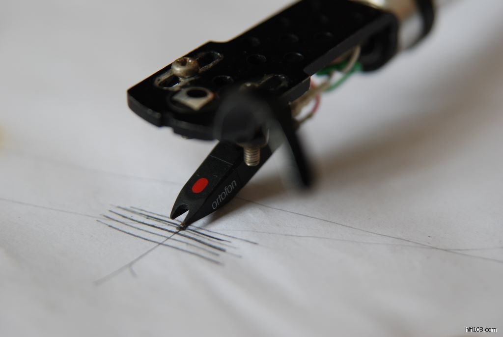

轴距222MM,超距15MM,遁迹误差为0.21度/厘米。唉,点样先将唱头定好位,头疼,明天试下自己画张图打个格子。
最后编辑markh 最后编辑于 2009-04-08 23:23:46

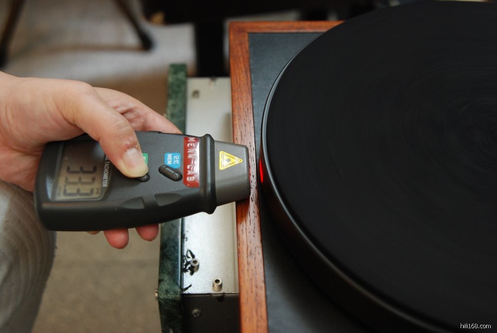

测速。
转盘首先是要转速稳定。这是前提。测试通过---非常稳定。
jpg(2009/4/10 13:18:20 上传)

折腾了两天,坚持一个中心两个基本点。
一个中心--唱针尖。两个基本点--计算出来唱臂的两个正切点:距离转盘轴距离57.2MM和120.4MM与以唱臂轴为圆心,超距为半径的圆弧的两个交汇点。折腾了两天,终于把针尖的位置定了下来,现在基本做到播放整张唱片都没有了破声的现象。剩下是通过调针压和VTA去调音色,可,当都调好了,一个中心两个基本点可能又不准了,又要推倒重来,唉,折腾啊,做到胡主席说的不折腾,对于黑胶,太难了,特别是想寄望音响可创造奇迹的事情。
jpg(2009/4/12 10:39:44 上传)

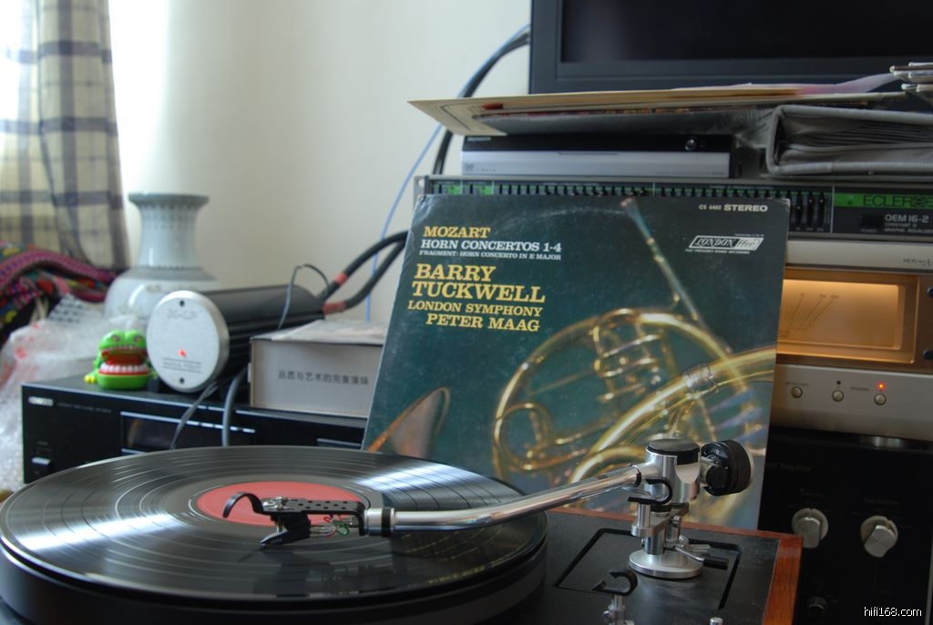

管他呢,欣赏张唱片先。
这张唱片值得拥有。莫扎特的圆号协奏曲。无论音色节奏都十分棒!马格指挥的东西就是好。
jpg(2009/4/12 10:44:49 上传)

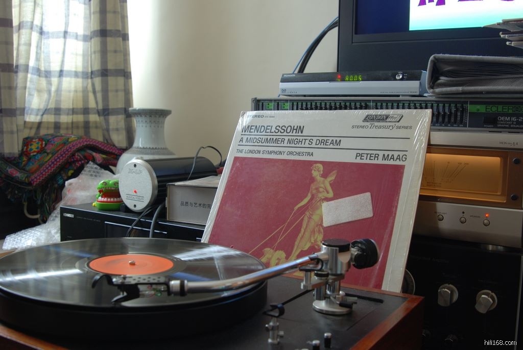

ENCORE,来张马格经典中的经典。
发烧碟是这样的,马格指挥的门德尔松仲夏夜之梦。精彩的不单是录音!
jpg(2009/4/12 11:03:04 上传)
最后编辑markh 最后编辑于 2009-04-12 11:07:39

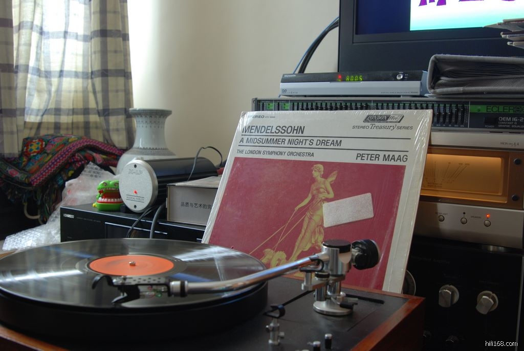

引用乐评。
广告语: 五○年代至六○年代初期,马格与伦敦交响乐团合作录制了许多杰出的作品,而这个期间所诠释的孟德尔颂作品,依旧是评论者参考的重要版本。本集收录1957年与60年其于Kingsway厅所录制的《仲夏夜之梦》以及「苏格兰」交响曲,至今仍极获好评,更够获得留声机杂志「100大唱片」的荣誉,的确是实至名归。本片在早先出版的「留声经典」系列中,并未收录《仲夏夜之梦》歌唱的部份,此次则将其补齐,自然也更值得珍藏。
马格的版本从序曲开始即诚心诚意郑重地向聆听者宣告:「好戏开锣!」,然后条理分明、转折肯定地将乐曲一段一段叙述,毫不含糊,也不装腔作势、无病呻吟,但仍保有理性的浪漫、起伏的剧力,1957年Kingsway Hall录音,威尔京生(Kenneth Wilkinson)操刀,肯定是音响迷的最爱。同张唱片还收录孟德尔松的「苏格兰交响曲」,同样由马格指挥,更为精彩,其鲜活与自然从如歌弦句的圆滑奏到木管与铜管对位的强化奏都有绝妙的平衡,全曲展现至美弦律,灵活律动与清晰曲构,早期LP现今更成为收藏市场宠儿。
留声机杂志-
  马格完全融入了孟德尔颂的音乐中…伦敦交响乐团的演奏极为出色,是最高等级的管弦乐团演奏。
高传真杂志(High Fidelity Magazine)-
  马格对音乐的掌控非常好,他以全心去处理《仲夏夜之梦》,而不似其它指挥装腔作势的虚幻态度。在细致的歌唱部份,两位女高音以她们昂扬的清澈嗓音唱出了迷人的歌声。即便合唱团演唱的歌词也能听懂。与市面上的任一个版本相比也毫不逊色,而我认为它是最好的。
欢迎光临高盈电子城三楼琉瑪唱片,一起感受黑胶的魅力。电话:13312884688.

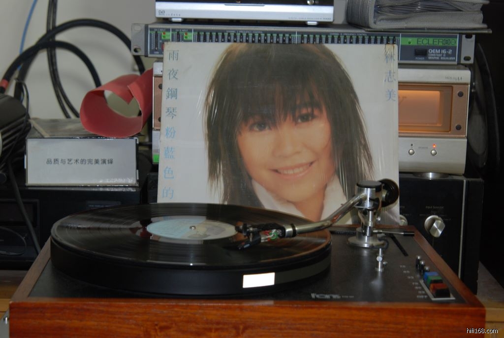

自己动手,有点成就感,有点自以为是,不足为奇。
上午,自认为是调好到一定程度,有点沾沾自喜,因此自我陶醉了一番,感动了一番。
下午回档口看档,洗了这张林志美精选听,感觉录音不错,歌曲不错,想必拿回家听能再继续自我陶醉。
饭后开机,惨!没有了细节,没有了低频,没有了。。惨不忍听啊。我想,我要继续调,只要心中有剑就无畏那高出几班的器材。
又想想,唱头要摸,唱放要摸,功放要摸,音箱都可能要摸,人生苦短啊,弄得没时间喝酒就惨了,还是算了吧。
jpg(2009/4/12 20:43:15 上传)
最后编辑markh 最后编辑于 2009-04-12 20:56:21
