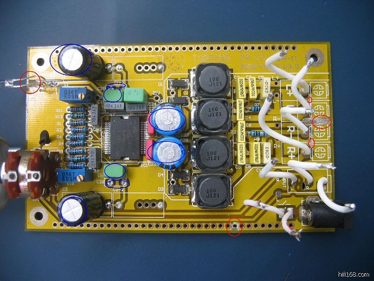

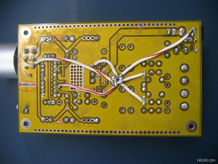

原帖由 laoliu42 于 2009-5-17 19:36:00 发表
老浦东啊看看我上面的照片,如果单单对电路或地线您还有啥改动的建议?元件的数值有没有调整的必要?
我的现在耦合是Nichicon BP-S 1uf
怎么会没看到图片呢?我可以看到哦,我再上传一次。另,我现在的那两个耦合电容是Nichicon 的BP-S无极电解
看到了!!!
无极性的比较好些,但电解电容的声音总差些。
