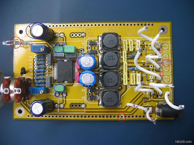

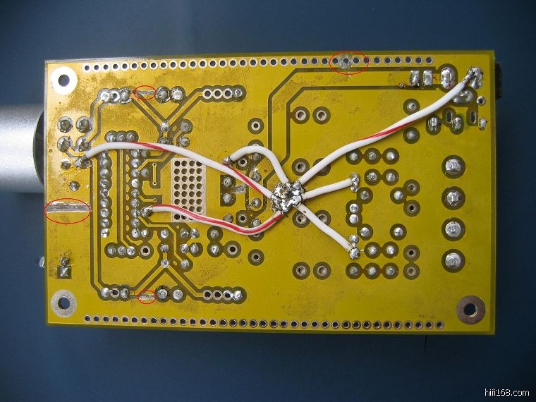

我这个是“山寨版”拓品MK2,参照老浦东方法对地线做了一些改动,下面标红色的地方切断,标绿色的是做了一些调整更换了元件。改动后声音比没有改动前的稍微好听一点。手里没有老浦东的那种4脚电感,又不想把1、3焊到电路板背面以至无法装回机箱,打算暂时就这样先听了。
要求不高做个桌面音响的小功放吧,至少声音还不会像一些廉价机那样干冷硬,而且小巧玲珑不占地方。
另外老浦东寄来试用的裸体开关电源确实比这几天试过的几个市售开关、模拟成品电源要好得多,不知道老浦东有没有做好的成品,价格多少?

请LPD教下你焊接吧,记得送瓶酒才行噢。
不发烧的发烧友!
180#
得意中!!!晚上要多喝一支花雕。
开关电源声音不好是个难题,但已给我轻易破解。
你这台鸡鸡声音要更好要加一个我新开发的T型“电源清洁工”和2个T型3.9UF“超级耦合电容”。
这款耦合电容声音直逼JENSEN电容,但上机后要不停地煲72声音才会正常,刚上去会无高无低,音量也小,但一周后就会令人听出耳油。(纯属吹水,这款耦合电容不出售,免得有人误解)
