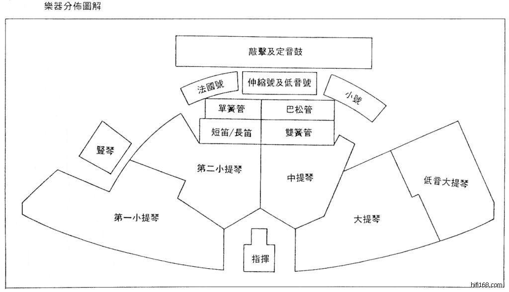

这虽然是不容易达到的,但这仍然是现实,不是梦境,也许,在你的系统中已略窥一二。所欠的,是你那勇气,再向前迈进而已。而除了音乐中的极细微的细节重现之外,音场中的微妙变化更多。要注意的是,音乐的细节增多并不一定等于音场的细节增多。这需要再进一步的透明感,才能把一团团的乐器组拉开成一支支的乐器。例如,第一和第二小提琴手的位置,倍音大提琴和大提琴也不会混淆不清,单簧管,巴松管、长笛,铜管、定音鼓的位置也不一样。在这精确的音场之中,你可以效法雷明大师,单凭耳朵而绘画出乐团的乐器布局,说起来好像妙不可言,玄之又玄,但并不是玄不可及,因为有人已经追求到了。

Orchestra c.jpg (, 下载次数:11)
乐团的乐器布局(2009/4/3 18:55:41 上传)
