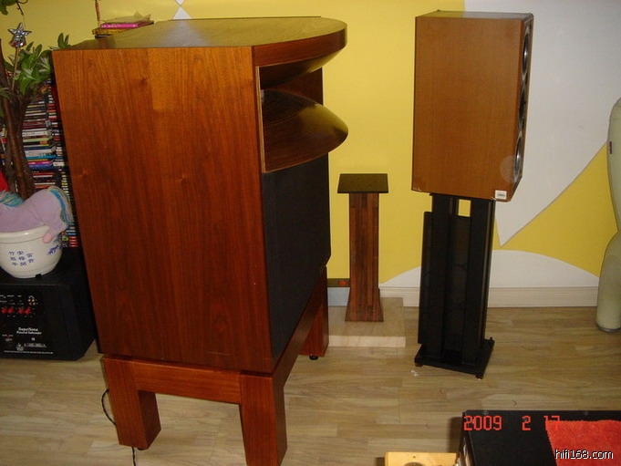

TAD2402的侧面,美丽的音唇.

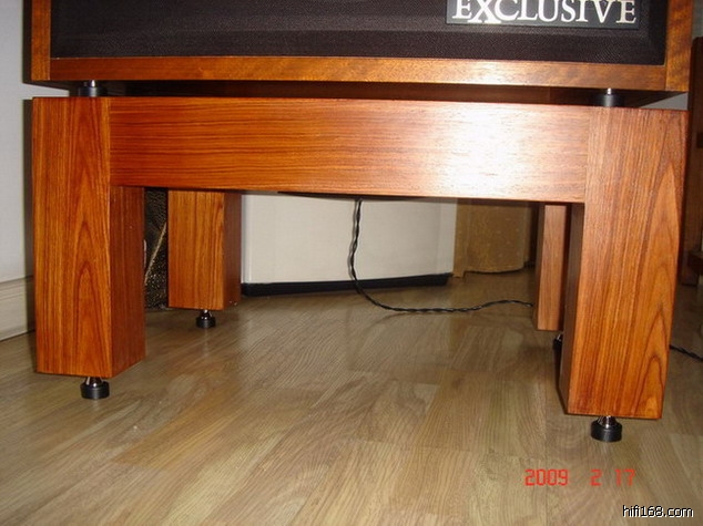

为2402专门定制的木脚架, 进口皇冠木夹板压制, 贴樱桃木皮.
给2402加了一套钉, 挪威钉(SOUNDCARE SUPERSPIKES), 箱子和脚架间是SOUNDCARE避震钉, 两前一后, 脚架四个脚钻孔埋8M螺母,自带黄铜螺丝, 现弃之换上SOUNDCARE M8 镀锌螺栓带避震脚.

上了全套挪威钉感觉低频细节好,层次清晰, 大动态稳如泰山.
