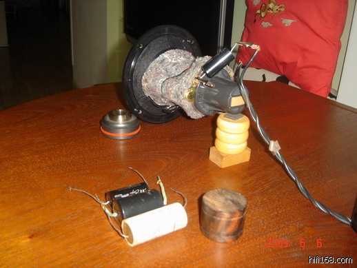

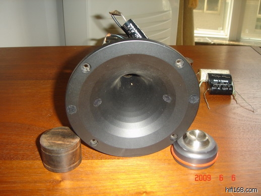

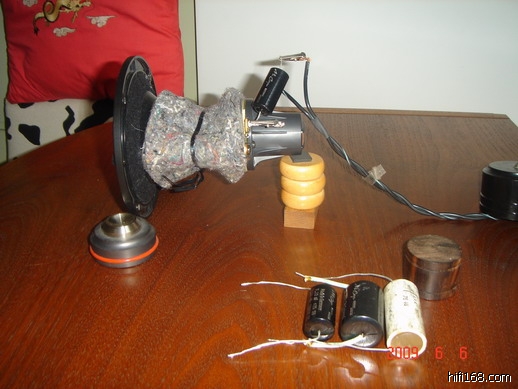

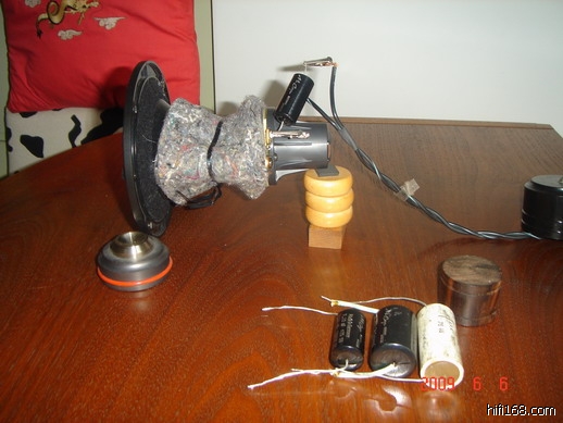

既然手头上有两对TAD300,就继续把300仔的号角拆下来权做超高使用,因为但凡TAD300的玩家都一致公认其高频无敌。超高的解析力,速度,动态起伏,透明度,极其幼细的线条感,开扬的活生感,无远弗届的高频延伸,同时又兼具厚润的音色,确实足以补足2402在高频和超高表现的欠缺。目前使用最简单的串联电容进行一阶分频的方式将超高加如系统,主要比较MCAP的0.01UF, 0.22UF和0.47UF不同容量的三款电容。0.01UF给超高分频的声音最为和味,温润自然,但高端的通透和细节表现稍欠,0.47UF由于分频点最低,其高频表现和TAD300最为接近,而0.22UF则处于二者中间比较平庸。由于主要的目的还是有效的提升2402的高频表现,因此目前还是选择了0.47UF给超高分频。

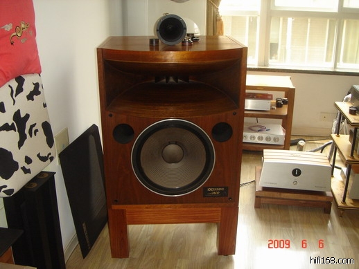

关于超高在2402上的摆位,通过摸索比较,基本定在离箱子前沿20CM左右,和4001号角成垂直线摆放,稍稍内倾,以取得更为清晰的结像。超高往前则声音易薄亮前冲,偏后则影响到细节表现和线条感,结像比较模糊。虽然一般来说推荐超高的振膜和高音号角的振膜处于相同水平线,但由于TAD300的号角相对TH4001太短,因此为取得相位的一致还是将超高前移,最后固定在目前的位置。

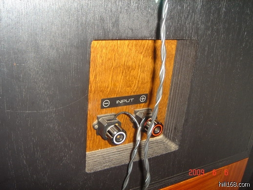

由于家中有两对TAD300,随箱奉送两对TAD喇叭线,这线我使用了多年,始终作为音箱主力线材,包括现在的2402。其温暖,自然,醇厚的风格曾经PK掉了许多价位高出它的喇叭线。另一对线就作为超高的喇叭线,取其音色相同和中高协调一致。
关于超高的驱动,曾经反复比较了三种不同的推动方式,包括:
1.    和主箱在R9。9后级的喇叭输出端并联,分别接至主箱和超高。
2.    和主箱在2402的喇叭接线柱并联。
3.    通过HERRON前级另外一路输出至R5.5单独驱动超高。
第二种方式感觉超高的能量感相对弱一些, 声音比较中正平和。
第三种方式理论上应该有最好的表现,因为由300B单端独立驱动超高,类似于双功放的玩法,同时可以把300B独特的韵味施加到超高上。另外由于单独驱动,可以减轻R9。9的负担,专门司职于推动主箱。
但实际使用的感受还是第一种声音最为平衡自然,我分析可能由于第三种方式下缺少高素质的信号线,另外HERRON另一个信号输入输出通道为全新,导致音色比较拘谨。还有就是“多个香炉多个鬼”的原理在起作用,相对与第三种复杂的连接方式,无疑第一种超高的驱动方式最为直接,信号的损失最小。

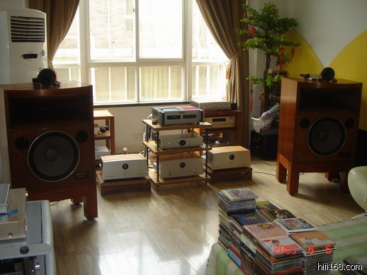

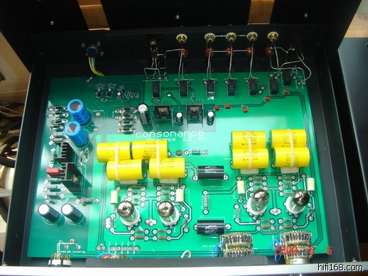

再上些图.
1.系统。
2.超高。
3.接线。

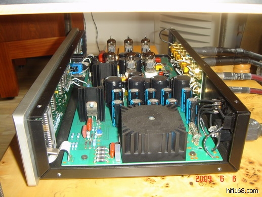

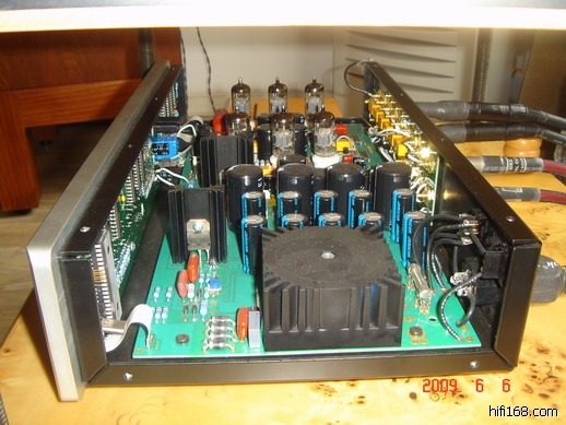

4.欧博R2.2内部.分体电源用料很猛。机内管给我换成了德根ECC82一对,极品级的大盾长屏方环ECC82,还是不敌HERRON.
HERRON内部. 用料简单甚至吝啬, 机壳轻飘,但效果非常出色. 内部三对EH6922换成了西门子E88CC.
