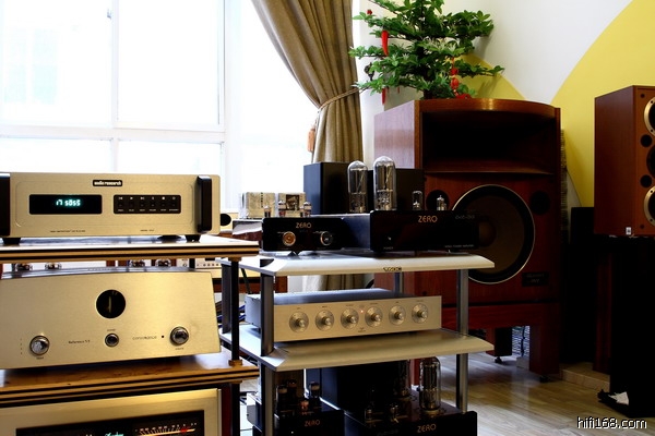

跟个图
我的一堆垃圾经J兄的专业器材和专业手法整了整竟然变的富丽堂皇!连我也没想到! 看来升级我的DC刻不容缓了!

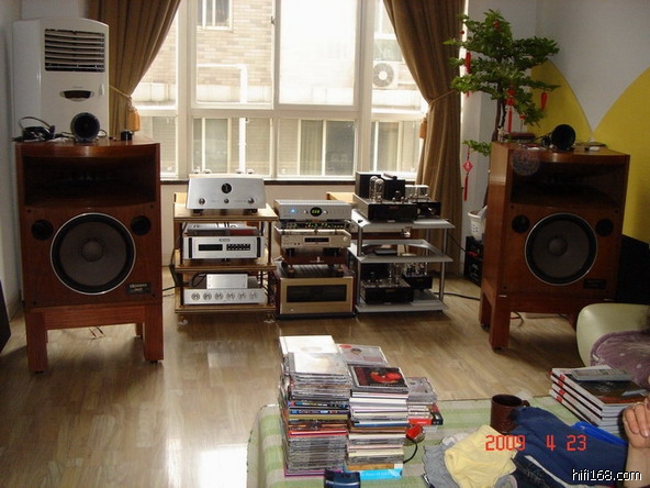

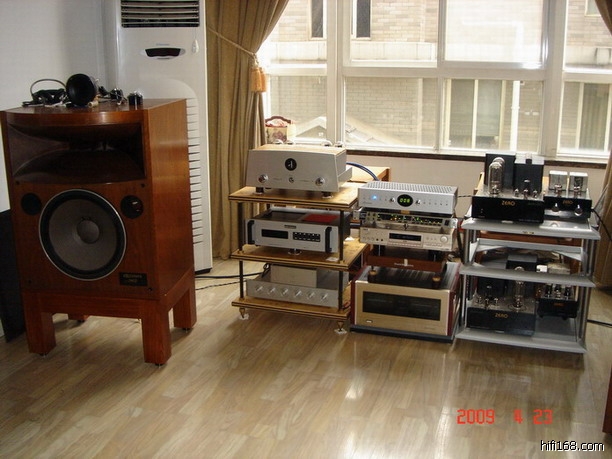

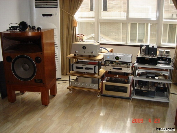

最近把器材重新摆了一下, 这样胆石,前级后级都可以任意组合连接用来推2402了。

吴兄又有调整,想必音效又有提高,改天再来听听。

还在摸索中, 欢迎光临指导.

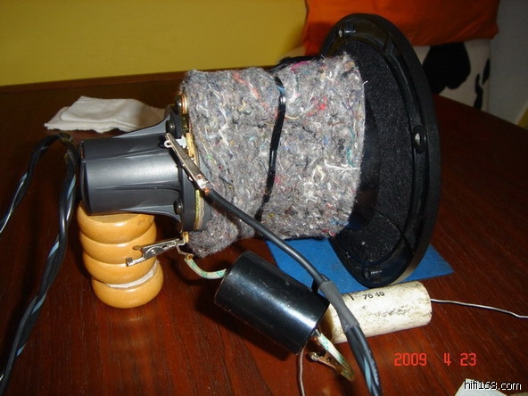

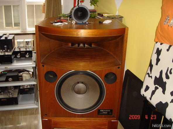

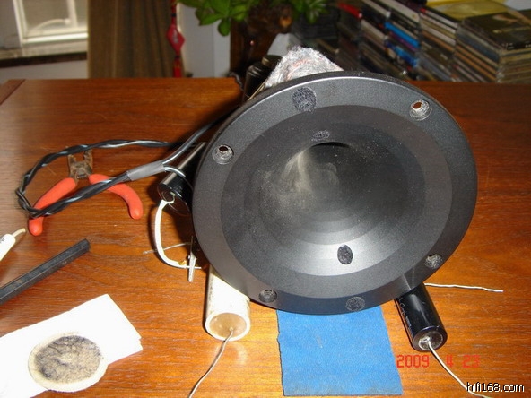

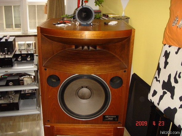

上次将TAD300的号角拆下作为2402的超高给我留下了良好的印象. 所以前天又将小号角串个0.47U的MCAP电容放到了2402顶上. 仔细调整了前后的距离,力争在音色,平衡度和相位上和2402达到一致. 通过电容取的分频点大致为8K. TAD300的号角可以延伸到35K, 其中高频的表现在我的小系统中可圈可点, 同时又由于是号角, 和2402的号角在发声方式上非常一致, 个人感觉比一周前使用的国产某品牌的铝带超高在整体表现上远远胜出.

哈哈,兄这个创意非常不错。相信结合整体综合调整后,效果一定很好。周末来听听。
那个国产超高其实用的是某进口单元,但是铝带声音风格与号筒是完全不同的。

非常同意, 所以结合我的听感, 觉得TAD2402最好还是加号角超高和主箱的融合度更好.
