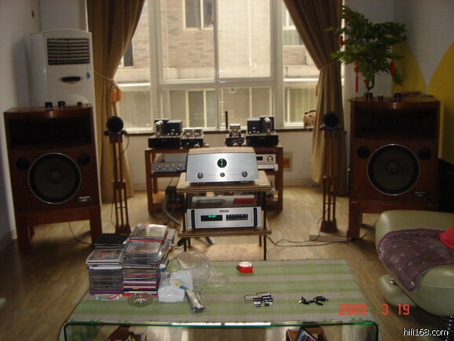

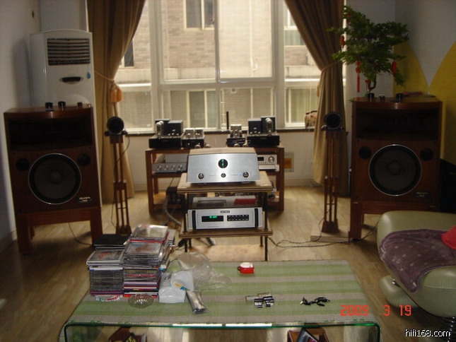

267#
说到2402加超高的问题, 其实根据最近一段时间的调整,逐渐适应了2402饱满纯厚的声音, 并不觉得其高频有什么缺失。 只是在AB对比TAD300后, 本地的烧友包括我自己都感觉2402在高频的延伸, 泛音和空气感等方面和TAD300还是有些距离(当然2402的中高密度和重量感大大胜出TAD300)。从2402的频响/输出声压(SPL)的瀑布图可以看出,2402从80HZ起可以比较平直的保持95DB的声压,到20K也可以保持90DB的声压, 只是从 20K开始就直线下跌了。给2402加超高,我非常赞同小众兄的观点:
“玩超高的真正目的不是玩"超高"是玩高频段的品质。对于大多数音箱和人耳来说,达到16KHZ以上的时候,不仅仅是人耳听不到了,而且16KHZ以上的声音已经严重不足或者失真.而高素质的超高,因为失真频段在更高的20,40KHZ,而在16,20KHZ时候失真非常低,实际上是将可闻频段的声音素质提高了.所以接上超高以后,实际是升级了高音的素质”.
268#
近期一直在关注2402搭配的超高问题。 从TAD玩家的经验来说,ET703无疑应该是最好的搭配,BE振膜加号角的设计以及到45K的延伸和TD4001有着非常好的衔接和一致的音色。只是ET703太贵了,还是把这个悬念留到最后吧。先锋的PT-R9应该也非常优秀,只是铝带式超高以及非号角的设计个人感觉并非4001的好搭档。
269#

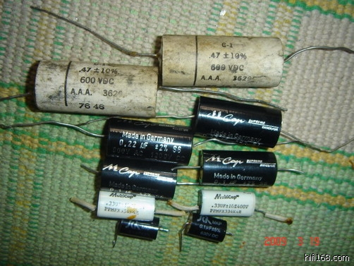

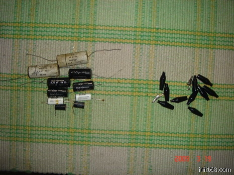

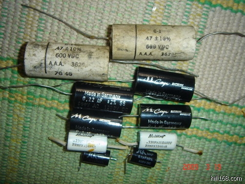

因此,我考虑从挖掘现有资源入手,想到TAD300的号角有着良好的频宽和高频延伸,其高频可以平直的伸展到超高的35K,而且以前玩TAD3401时就曾经尝试过用TAD300的号角来替换3401的中音号角而取得不错的效果。至于和2402的搭配,我考虑采用最简单的一阶分音方式,在超高的正极并联一个电容,然后接到功放的输出端。TAD300的效率是88DB,虽然没有号角的灵敏度指标,但我估计应该在95DB上下,主要是双6寸的设计拉低了整个箱子的效率。这样和2402的灵敏度比较接近,因此可以不考虑串加电阻以降低超高的效率。而且据香港的TAD玩家的使用心得,即使超高的效率高于主箱,也不一定要串电阻,一切以具体的听感为准,始终是“多只香炉多只鬼”。
和本地一位摩机的大烧安德森兄讨论后,他也表示非常有兴趣,因为他有现成的多个品牌和不同容量的电容供我对比。当天他带来的电容主要为0.47UF,0.33UF,0.22UF,0.1UF.品牌主要为MCAP,其他有MULTICAP,以及一款0。47UF的古董电容。
