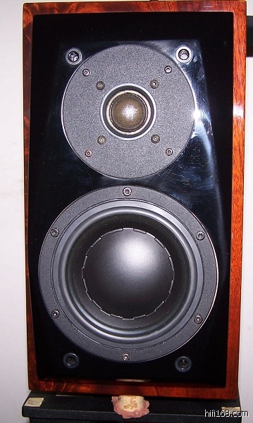

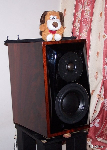

箱体内部处理,主要是加贴了沥青板和吸音材料减少箱体振动。
32#
继续调整…………
先加入少量吸音棉,导相管辐射好像有点太强了造成低音有点浑浊。再加点吸音棉试试……好多了……
33#
调好一对箱还真不容易,事隔半年继续干……
从新测试做分频。这次的测试距离是高音轴向1M测试高度是1.2米。尽量避免干扰,尽力提高测试的准确性。用新测试的曲线做下分频,主要调整了下衰减斜率(调整电感和电容的数值可得到不同的衰减斜率)。边调整边测试然后用测试图与LSPCAD模拟的分频进行对比(这也是验证测试准确度的较好方法),要注意的是测试条件不能发生变化。高音和中低音喇叭加分频后与LSPCAD模拟分频的对比见下图。

从上图的对比来看由于这次测试做得比较认真所以准确性高些,加上分频后对比证明结果比较可信。先按照LSPCAD模拟分频数据先把分频器搭起来放在箱体外(样子很丑吧)再继续对比测试。6MS远场……嗯,这分频中频比较厚,高音像是高了点加大点衰减试试.把高音反接一下看看相位的情况……好像不太好哦,反接的谷不够深。还得继续调……

通过实际试听高音并不觉得亮。12K只有这个2DB左右的峰似乎还立了点小功(把高音轴向15度频响曲线还拉起来了点)。俺用的这个异型切角面板没出什么大乱子,看来上天还挺照顾菜鸟的,下回再做箱菜鸟一定先模拟下面板声衍射再做。看图高音轴向15度4MS。调整下高音衰减网络再测一下高音反接,反接的谷(这个谷就是高、低音的分频点)可以到-30DB以上(看图)说明高、低音喇叭相位在分频点处的衔接比较良好,马马虎虎还行……准备做分频器咯……
