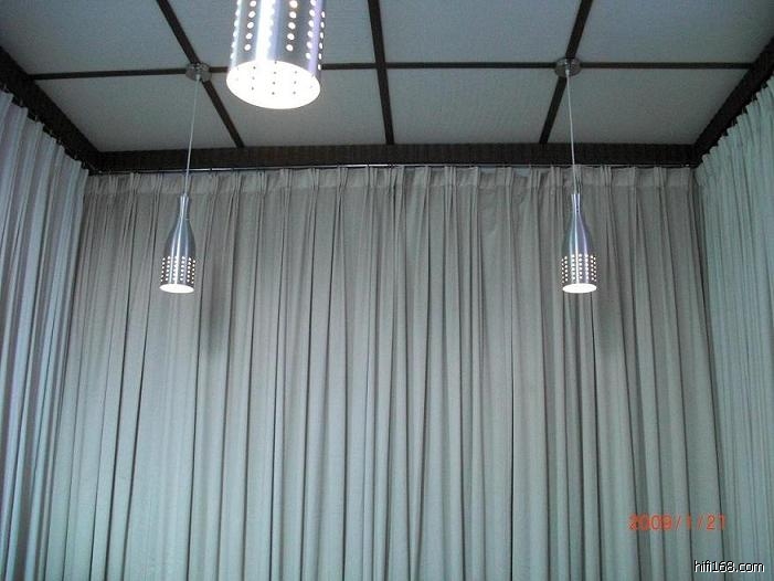

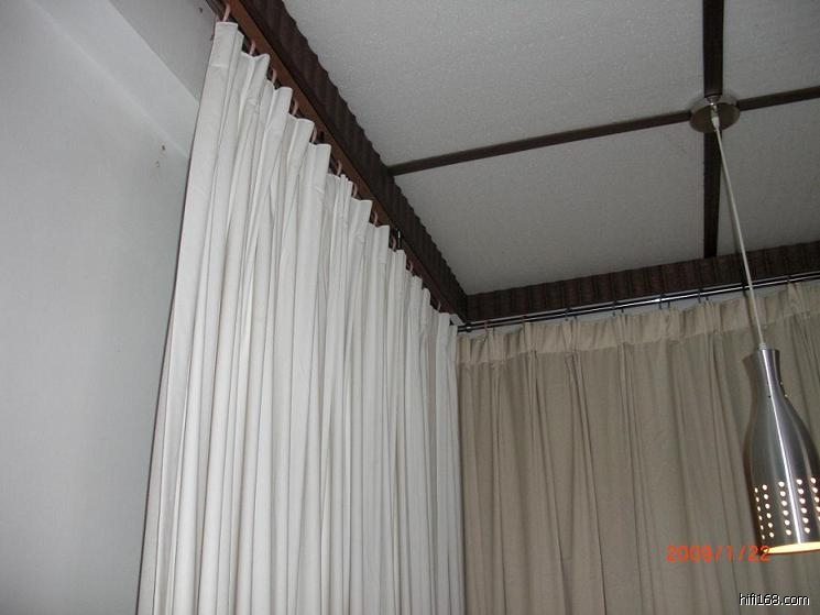

环境篇
    我的听音室3mx3.5mx2.8m(高)对于听音环境重要性及基本要求也是菜鸟一个.首先,我的听音室音箱后墙全部两侧墙只挂了三分之一(环境问题)含棉比较高的落地窗帘,并采用二分之一面积折叠方式.安装的窗帘与墙面之间的距离均为100mm,地板铺的一块纯羊毛地毯.其次整个天花上全部安装水泡,因面积小而没有安装二次余数扩散板.
  在两侧墙面以及音箱后墙挂上落地窗帘的目的作用,一是用于吸收中高频及高频的驻波;二来可对于反射声、二次混响声进行强吸收,用以减少反射声、二次混响对于音箱直达声的影响;再就是采用二分之一面积折叠的窗帘形式,以及窗帘与墙面有100mm的空间距离等,都是专门用来吸收中低频驻波的.
  这样看来,听音室的设计制作并不是想象当中的那么复杂和多变,不到是挺简单易行的.没错!事情本来就是这样嘛!但是在实施过程中会有很多问题出现.不过,通过发烧友自己的努力,改善房间并获得好音质还是完全可能的.
  如果一个没有驻波影响、音域平衡、音色迷人的听音室,在它能最大限度地把音响器材的真正实力与潜力全部挖掘并展现出来的同时,还能对音响器材的表现到一定程度的”提升”作用.从另外一个角度来说,只要具有一个没有驻波影响,音域平衡、音色迷人的听音室,即使我们使用的一般档次的音响器材,也可以让我们能充分享受到中高档次音响器材在一般环境的声音效果.
  在我的听音室基本达到音质细腻纯净,音色自然,音乐性表现佳.如果空间大一些,天花安装二次余数扩散板会更好.
