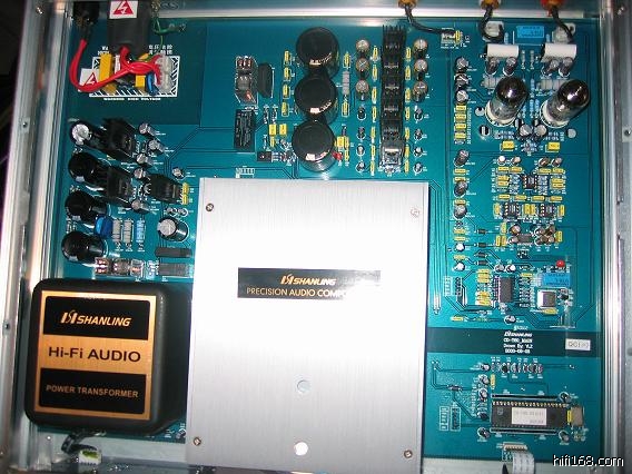

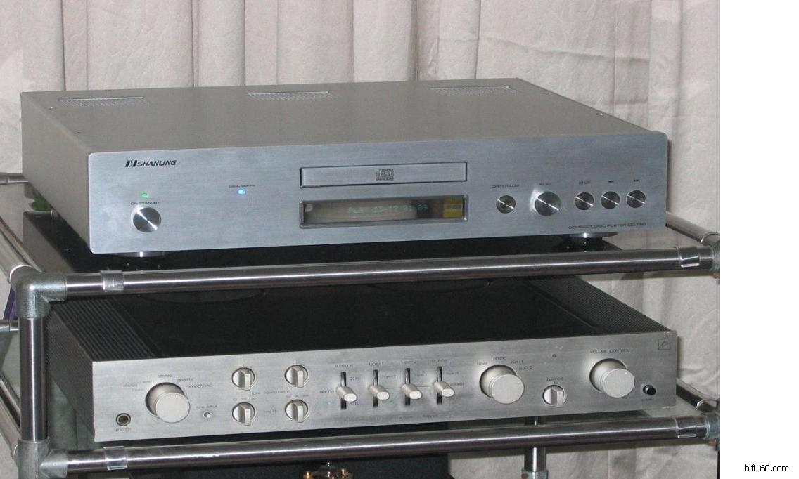

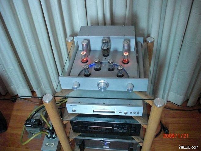

音源篇
  记得山灵cd机T80是在05年买的,因银弹有限,选择音源方面锁定国货.在发烧cd机入门级,外国品牌都要一万几千,而国内都要3千到5千.在众多品牌当中要选一个也难.最终选择山灵,这部cd机电子管缓冲输出电路进行输出,但是感觉不到音色甜美细致、质感柔和,特别是中频偏薄.
  时间过得真快,已经三年,在这三年里,有乐、也有心酸.乐,当然是每天听到美妙的音乐,特别是将原有6n3换上sylania5670.同样一曲钟志刚的”你的眼神”时音乐一出仿佛那把大提琴变”大”了,不是,是密度大了,特别人声厚暖了.很明显的改变,全面提升不小.看来不同牌的电子管音色不尽相同,因此可根据自己的喜好,换上适合自己音乐口味的电子管.
  心酸是我买了山灵这个品牌,想起第一台买回来不到两个月以无法读碟,当时拿回经销商同意更换另一台,等了5天,第二台在试机时无法进仓出仓,现在用的是第三台已经又出现间题,时不时跳线.这样看来山灵产品是不是……?
  我作为消费者希望山灵能把质量这一环把好关.
山灵cd
19#

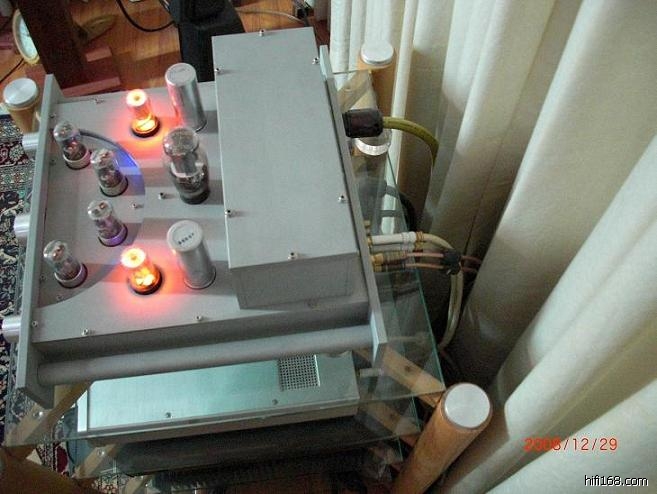

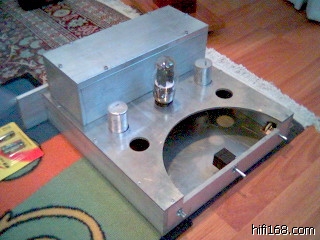

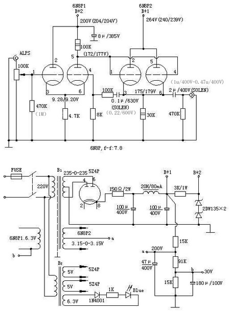

继续前级篇
在发烧里有句话,前级出声后级出力.在靓声前提下一定要升级.所以做了这部胆前级(6sn7).6sn7的特性是十分接近12au7,论声音方面其实比12au7更暧厚,高频更圆润但亦因此而令人觉得分析力略不及细管之流,而效果化方面就更因圆润个性而觉得不够过瘾,取舍之道见仁见智.机箱是自己设计,铝材切割是加工,线路网上下载.
线路图
半成品机箱
