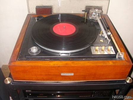

原帖由 松香味 于 2009-3-12 1:36:00 发表
但是最终目的,就是使得唱针“最大限度”的保持或接近在“正切”状态。但是据了解,目前只有“直线寻迹”唱臂理论上可以做到
还有一种唱臂可以做到,嘻嘻嘻嘻....很少有人注意过的...

GARRARD100

能不能简述原理?

哈哈哈,33老兄果然厉害,知音知音
这机器我也有一台,玩了好些日子,很好玩的东西
松香兄,这个原理是...唱臂上的唱头架是可以转动的,随着在唱片上的位置不同,角度也不同
使唱针始终保持一个误差最小的角度,所以这个机器号称是Garrard Zero 100,那个零是零误差的意思
这机器并不贵,在ebay上经常可以见到,没什么人买

这支臂好玩,是通过一条活动的连接杆,可以让唱头自动调整水平寻迹角,使得唱针“最大限度”的保持或接近在“正切”状态。我早就想DIY一支了,但有些地方的结构有点不明白,老秦什么时候把它搬到店里让我去见见实物学习一下啊?

用双“平行四边形”原理改变唱头角度吧??
如果真是这样,唱臂“活动”连接机关阻尼会不会难以控制?甚至造成唱臂谐振频率很可能覆盖到人耳听觉敏感的范围内,当唱臂谐振强烈时很可能产生令人反感的音染。哈哈!!估计这类唱臂机械加工精度要求非常高,使用的材料还不能太轻,要有适当的自阻尼,…………
这个唱臂的声音表现如何?宝大能否谈谈,解除我等疑惑。

双“平行四边形”原理————用过“放大尺”的就知道,任何距离、位置上,他的放大倍率都是一样的。如果控制“距离”(唱臂长度),其中一个边的“方向”与就可以保持不变。用非平行四边形可以获得其中一个边“方向”变化的不同幅度。
