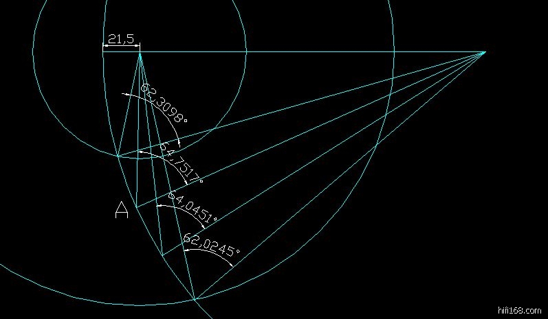

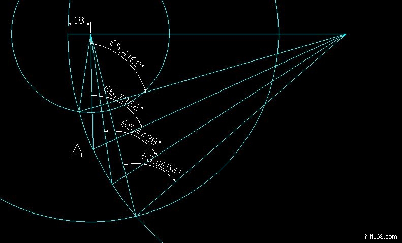

暂时不同意宝大的这个说法,我觉得和调整的角度有关系,请看下面2个图,超距分别是18和21.5,一般来讲,唱盘厂家给用家推荐的超距通常是18左右,而我发现这个数据在几何学上讲是有一定问题的,我的图分别找出了4个点,基本可以代表唱针的运行角度,而在图1上把这4个数据相加得出的平均数减去最大和最小的数据就比图2的大一些,也就是说如果照图2的超距得出的平均数为补偿角的0误差调整唱头的话,唱头在任何一点的失真会小于按照图1的调整角度,所以俺就一直按自己打印的图进行唱头的调整,完全没出现内圈失真的问题,倒是在接近唱盘中心的A点有些唱片会出现失真,而且这些唱片通常不是原版原厂唱片,比如荷兰的LONDON,德国的DECCA等等....但也不是全部,只是个别现象,也可能是俺的唱头的问题.....欢迎大家讨论讨论,,,,

回无难兄,实际应用“超距”的大小还应该与唱臂的“有效长度”相关,长臂、短臂的最佳超距是不一样的。但是最终目的,就是使得唱针“最大限度”的保持或接近在“正切”状态。但是据了解,目前只有“直线寻迹”唱臂理论上可以做到,但实际上如果唱片圆心偏移明显时还是不行的。普通的唱臂就只能是“最大限度”的使内圈外圈平均权衡地接近在“正切”状态而已。
355#
我这个是对很多9寸臂进行了计算得出的通则
12寸臂偶没用过,但俺估计应该和这个结果差不多....
356#
如果按照黑胶唱片普通情况权衡,信息外圈到内圈距离按(平均)8cm计算,9英寸唱臂和12英寸唱臂同样移动8cm,它们对应的弧度角显然9英寸短臂大于12英寸长臂。
一个极端的举例:一个4cm长的普通唱臂(假设的),他要移动8cm(外圈到内圈),对应的弧度角就是180度了。
唱臂长些,移动相同距离(例如外圈到内圈按8cm计),对应弧度角变化就小。经过“超距”校正后,唱针相对能更“准确”的平均权衡地接近在“正切”状态。
