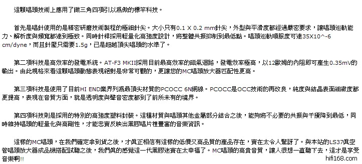

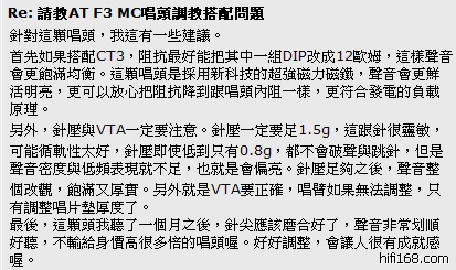

原帖由 松香味 于 2009-1-15 13:28:00 发表
mylp兄既然用过AT-F3IIMC唱头,请多给建议哦。
我虽然有此头,但由于手上唱放装载的升压牛素质一般,并未完全发挥出此头的魅力,MC头对唱放的搭配要求高是大家都知的,所以今年的目标是搞一台MC唱放,努力玩好此头。我现在的系统上感觉是此头相比MM略胜在高频及分析力,其他则不如MM,我试过用12欧和30欧两档阻抗来听,12欧时最好。
贴一些我买此头时搜集到的资料供参考:

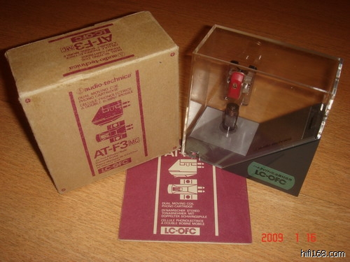

今日搞到一个第一代AT-F3
jpg(2009/1/16 1:40:14 上传)
