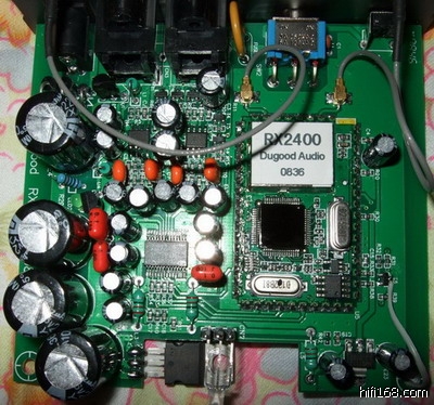

老浦东您好,请教“播霸”WDAC-2该如何摩? [复制链接]
查看: 4269|回复: 25

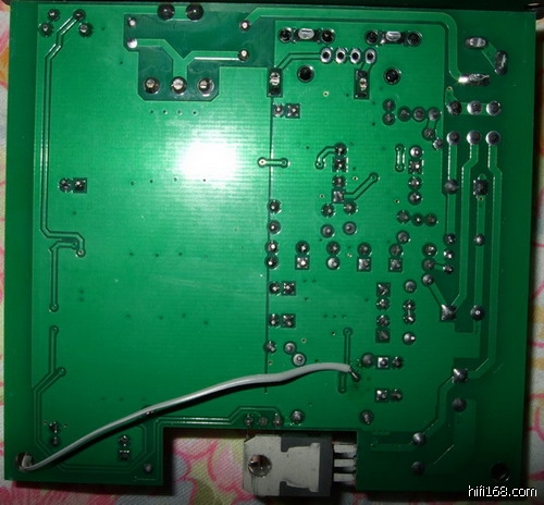

不好意思,照像太差,将就着看。
WDAC-2 001Ajpg.jpg (, 下载次数:414)
jpg(2008/12/29 19:43:02 上传)
最后编辑shenghb 最后编辑于 2008-12-29 19:43:02

WDAC-2 002ajpg..jpg (, 下载次数:399)
jpg(2008/12/29 19:53:48 上传)
好的,等一下详细说一说。
怎么有条连线?这台机是否???????
是的,是有条连线的。
大哥莫急,我正在笨手笨脚地描花呢!!!

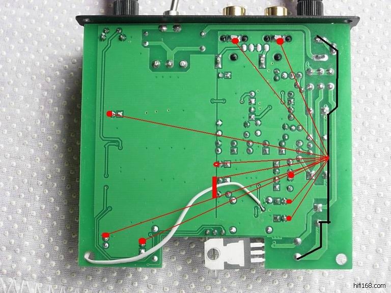

我画波霸WDAC2地线的处女作
如下图
调整大小 DSCN1877N.JPG (, 下载次数:325)
jpg(2008/12/29 22:38:10 上传)
这条黑线就是“主”地线,用粗铜线连起来,中间有些地方要“戴套”保证安全!!!
在3个大电解之间区域作为中心点,向那些小红点的焊点拉10条地线,注意都要“戴套”,不得短路。
严格遵守中国法律,坚持一夫一妻!!!
只有一个大款允许讨小老婆,就是有粗红线那条,因为这2点是“双胞胎”---------------同一位置的2个电容。
这10条线也以粗些为佳,注意,在这里“不怕粗,只怕长”的原则也同样适用!!!
把这步做好后先听一听,声音就已经“挺”起来了。
啊呀呀,酒劲上来了,去喝茶先!!!
