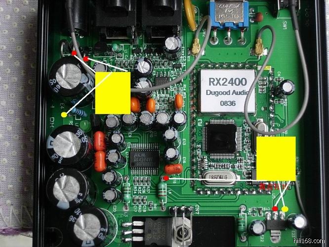

老浦东您好,请教“播霸”WDAC-2该如何摩? [复制链接]
查看: 4270|回复: 25
谢谢老浦东,昨晚让朋友拉着吃烧烤喝酒去了,没正式搞。
哈哈,我看明白了第一步先搞地。
请教,这些地线用什么材料好?纯铜?渡银?
因为“波霸”电流不大,我用的是进口的高级大喇叭用的镀银绞合引出线,贵些,但效果好。
你可找些国产的这类线代替。
等待听感
原帖由 老浦东 于 2008-12-30 8:52:00 发表
你可找些国产的这类线代替。
镀银线好于铜线
是的,地线是很重要的。
中午又喝了支花雕,有点晕,下午给你上如何加“电源清洁工”的图,我要先昏一下。

手头有19股镀银胶线应该合适,就是有点硬。
17#
照着图布完地线,初听之下感觉低音得到加强,基础稳固许多,不错。
18#

波霸2型加电源清洁工示意图
如下图
调整大小 DSCN1891n.JPG (, 下载次数:132)
jpg(2008/12/30 21:53:51 上传)
20#
图中黄点是接地,接“电源清洁工”中间的那个脚。
红点是接“电源清洁工”两边的任意一个脚。
图中右下角用“S”型的“电源清洁工”。
汇报完毕,在顶盖上贴2层3M电工胶布,PC HI-FI的大将军就来了!!!
