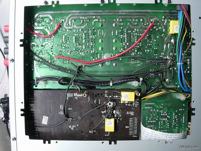

等浦东大哥上图,再详细说明下,前级都需要接哪些地,方便我等菜鸟模仿,谢谢。

OK机补强地线图
如下图

图片看到了,浦东大哥能做下图片说明吗?前级最要紧的要接哪些地到地线宝宝处?

前级和后级差不多的,由于你的前级是独立供电,因此“牛”的地、整流电解的地也成为了中心地设置点,把前级的有关接地点,主要是滤波电解的地和信号插座的地等接到中心,信号插的地最好也要一线一地。

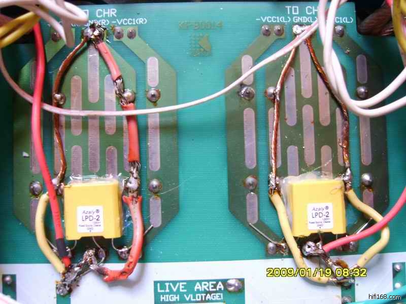

后级地线是否有必要更换
浦东大哥请看,后级地线是我自己用普通粗电线接的,你看下是否有必要更换?

觉得声音好就不用换,要换也要请个干活利索一点的,把线和焊点搞漂亮就行了。
