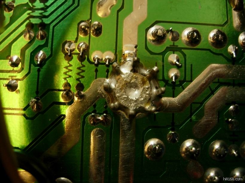

先把张牙舞爪的”“地线宝宝”安放在线路板上2个主电解和变压器的地线输入端当中的位置,用锡牢牢焊上!!!

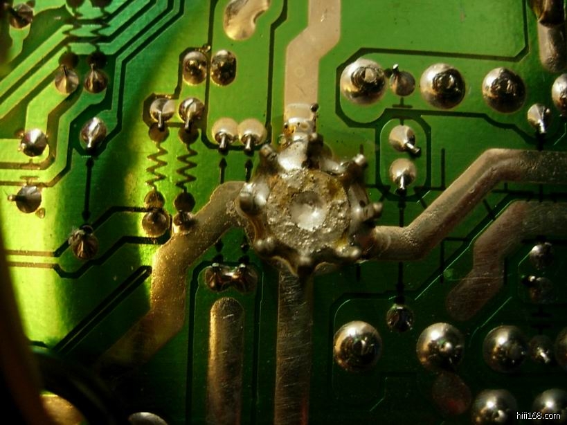

焊接在线路板上
如下图

“地线宝宝”原来在中心开了个3.5m/m的孔,是准备用螺丝固定在线路板上再焊锡的,用以保护线路板。
但我摩机喜欢“尽量少动”,这样比较方便,所以就“不打洞”,直接焊上。
机器不是人,不存在“不动不爽”的问题!!!

其实说穿了就很简单,以这个“地线宝宝”为中心,以各接地端为基本点,用“铜线”把它们连到“地线宝宝”那张牙舞爪的8条腿上。
很要紧的就是:
1.主电解地。
2.牛地。
3.喇叭地。(非常重要!而且要一声道一条,万万不可贪方便合穿一条裤子)
4.推动电路地。
5.后级信号端地。

这些连线的粗细,品质,镀银可是对声音影响不小。
用粗些的线连好后,后级就搞定了,全频声音的厚度,分析力,胆味全会不请自来,低频更是有如滔滔江水、绵延不绝,堂音、场感都会令你感到吃惊!!!
唱K当然会荡气回肠之感倍增,只怕太座回家后就抱着“性感”的话筒以“狮吼”自慰,留下老公学上海男人下厨做饭去也。
