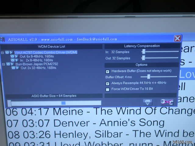

ASIO4ALL 设定:
Buffer Size 小一些较好听,但太小会跳。Latency Compensation 0-32 低音较清爽,线条较清晰;512-1024 线条会化开,较自然。Hardware Buffer 2或4较清爽自然。各位可以按个人对音色的要求进行微调。

ASIO4ALL 设定:

回复 55# 阿胆 的帖子
胆兄不用客气,只是将我用cPlay的一点心得和大家分享。PCHIFI+cPlay,传神S5 USB 解码胆机,Fostex FE166E ,得到真正的天籁之声。
