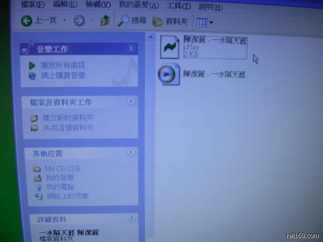

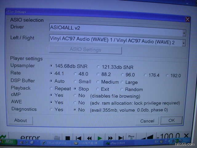

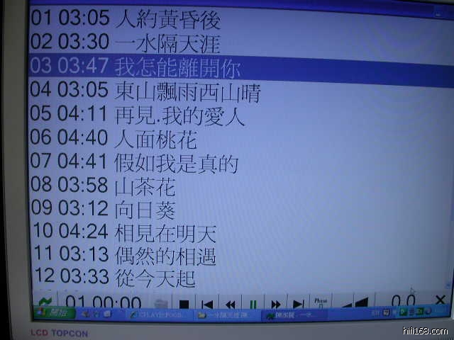

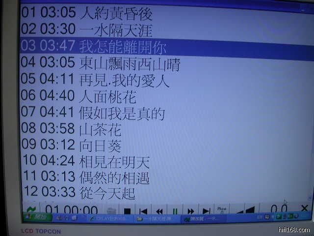

龙兄:cPlay是能够完整地播放档案里的所有乐曲,设定如下:
用EAC抓轨时到资料库下载CD曲目,第一步…Database>>Get CD Information From>>Remote Freedb 第二步…Action>>Copy Image & Create CUE Sheet>>Uncompressed
CPlay设定, cMP>>Yes  AWE>>Yes
打开档案,点cPlay播放

1)我设置里的CMP不能选YES,只能选NO,否则提示错误,你选YES能正常播放吗(软件要重启后设置才生效的喔)?

23#
原帖由 龙的传人 于 2009-1-1 12:57:00 发表
2)只能放单曲问题我是指文件夹里有多个分轨的FLAC或WAV时(不是指CUE),它只能选一曲,不能全选。
我的设置里cMP选Yes或No都可以正常播放,提示错误是指不能播放分轨的FLAC或WAV,只可以播放有CUE目录的WAV。
第二点问题我都面对过,最後发现cPlay是以CUE作为目录,将每一歌在播放前传送到记忆体进行播放。如果要完整地播放一只CD,便要用EAC重新抓轨加入CUE目录。
用EAC重新抓轨是痛苦的,一只CD要用十多二十分锺时间。但在重播时便知到它的好处,不用在文件夹里一首一首的选。

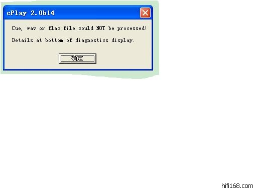

刚在笔记本电脑里也安装试试,打开相同的文件进行播放,结果提示错误,为什么在台机上正常,笔记本就不行?
jpg(2009/1/1 17:43:28 上传)
