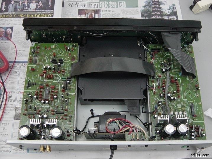

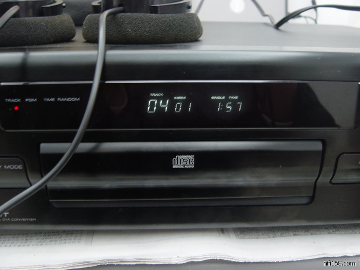

摩改了健伍DP-7050,效果不错,上来与大家分享。发不了贴?
老夫老矣!!

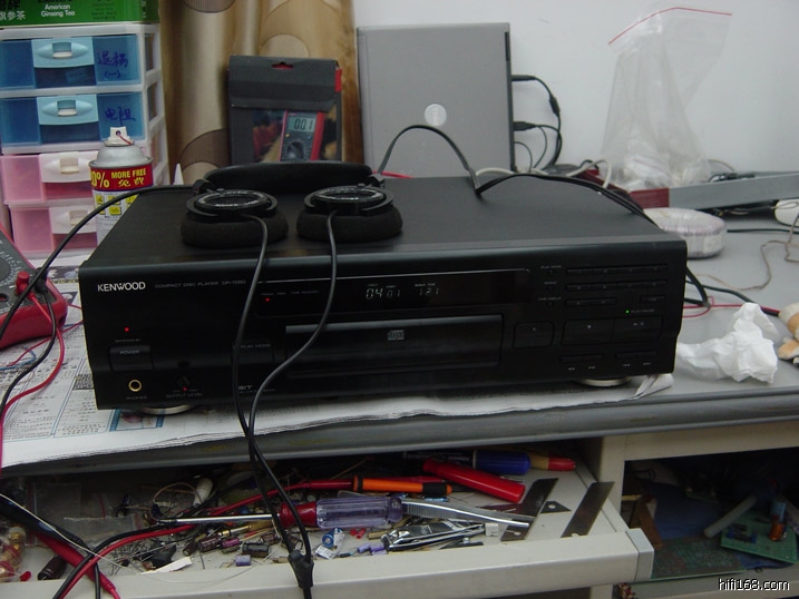

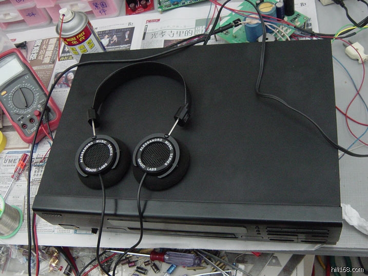

这是健伍后期的机型,用索尼的中档转盘,飞记的DAC7解码,伺服板和解码板分离,较强的电源供应,但声音就……

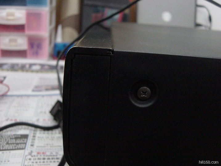

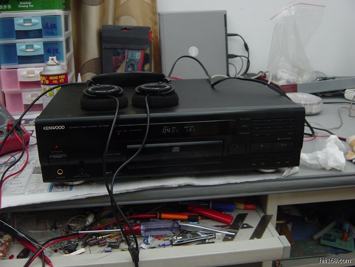

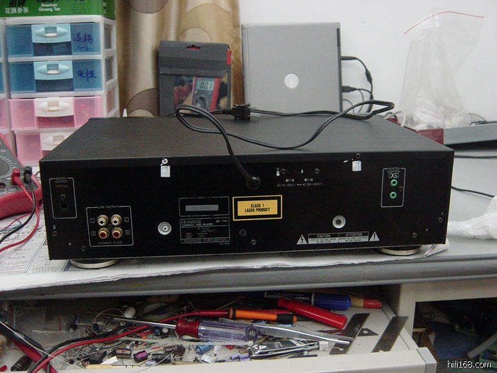

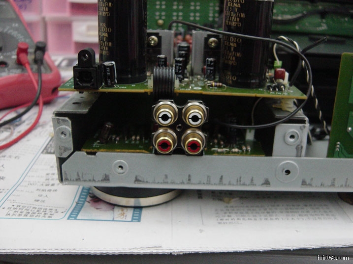

机子的外形
jpg(2008/12/22 16:23:42 上传)
老夫老矣!!
123
什么叫切换临时帐号?老用户也不会用了。
机子的外形
老夫老矣!!

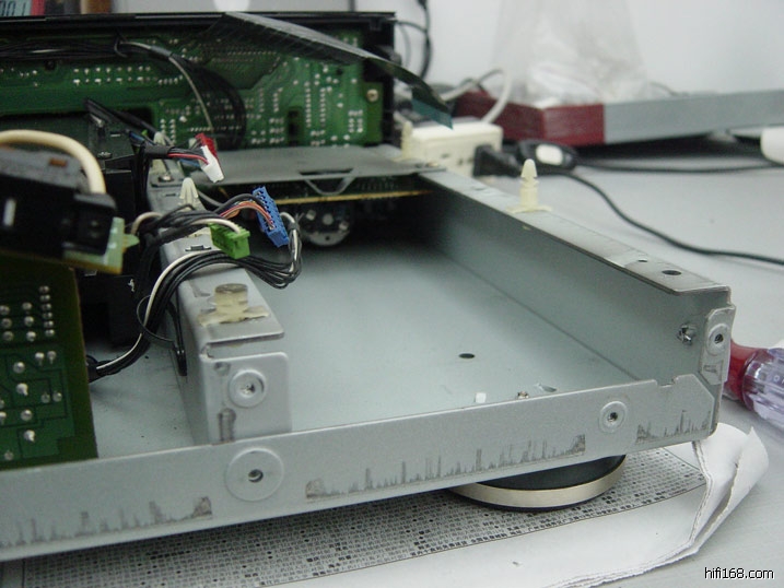

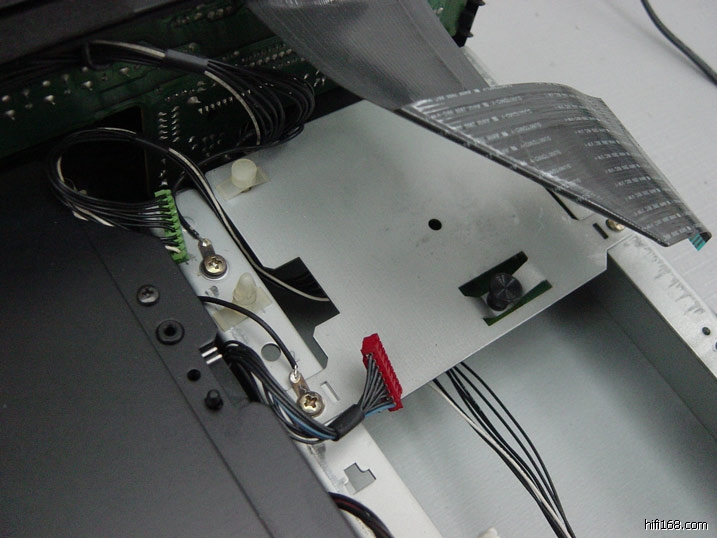

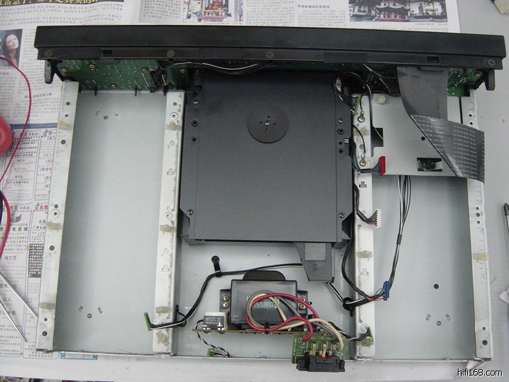

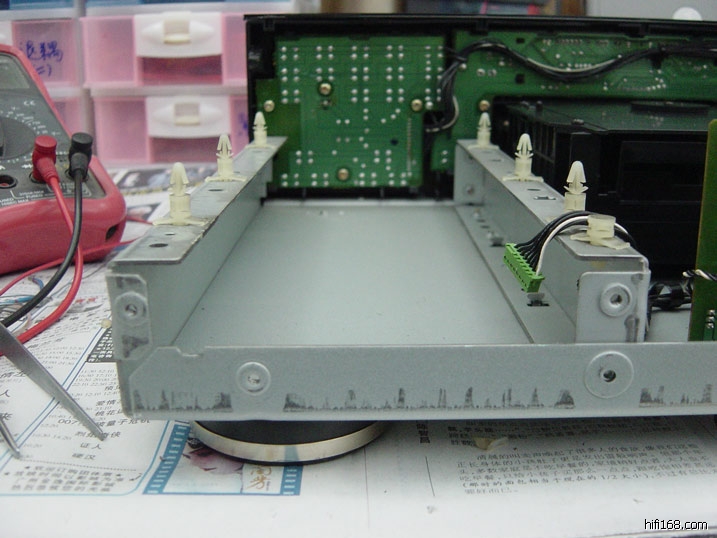

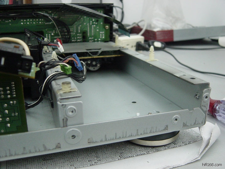

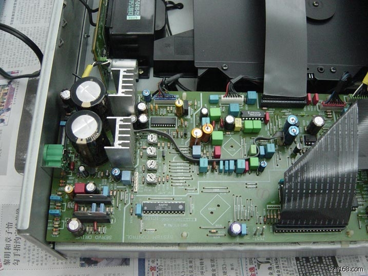

扎实的结构,机芯中置,电源变压器后置,伺服和解码板两边分开。厚铝面板,超厚镀锌钢板屈折的底盘,优秀的抗震特性!

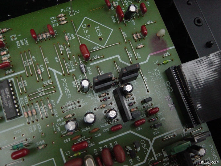

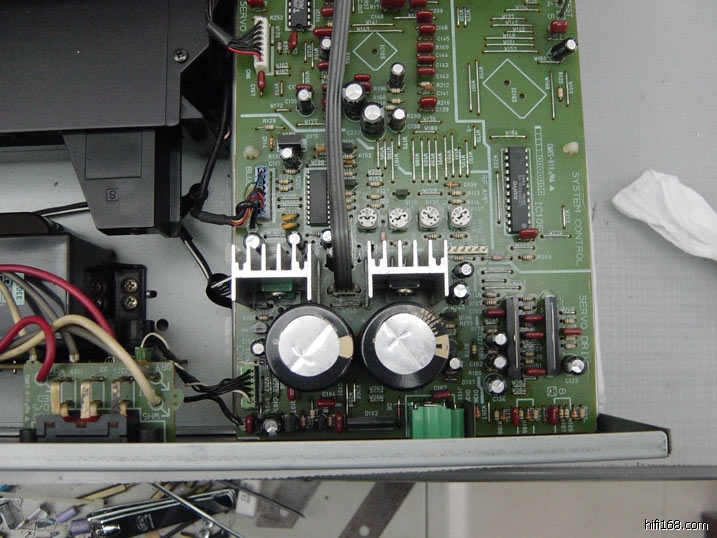

较强的电源的供应,多组分模块供电
jpg(2008/12/22 17:07:12 上传)

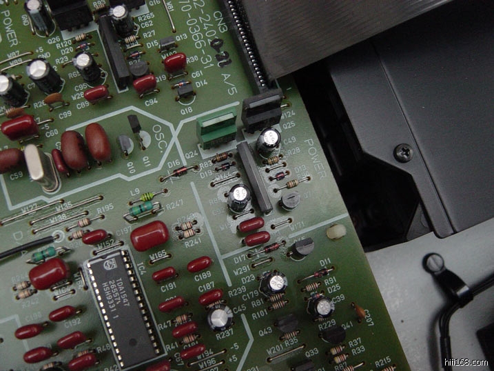

老夫老矣!!

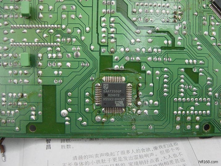

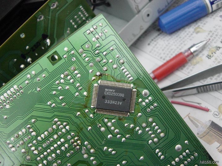

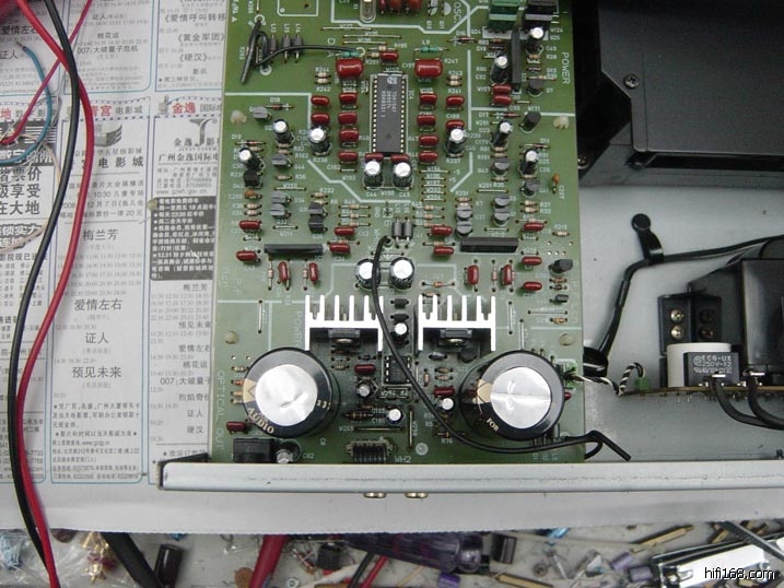

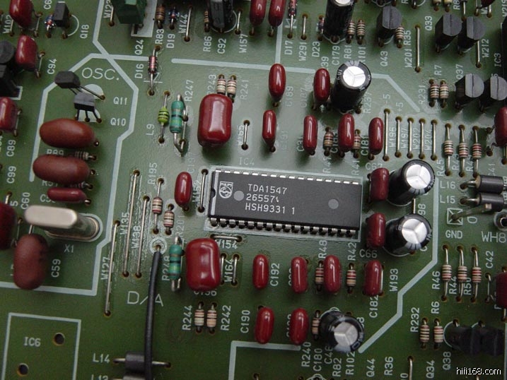

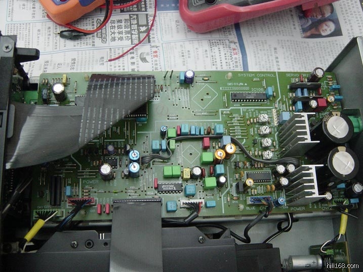

索尼DSP以及飞利蒲SAA7350+TDA1547著名的比特流解码芯片
jpg(2008/12/22 17:12:01 上传)

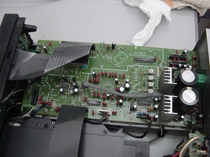

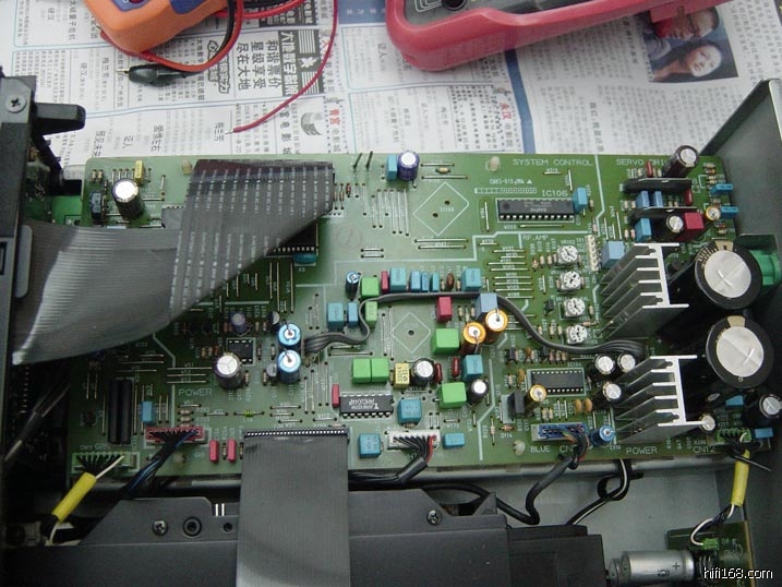

老夫老矣!!

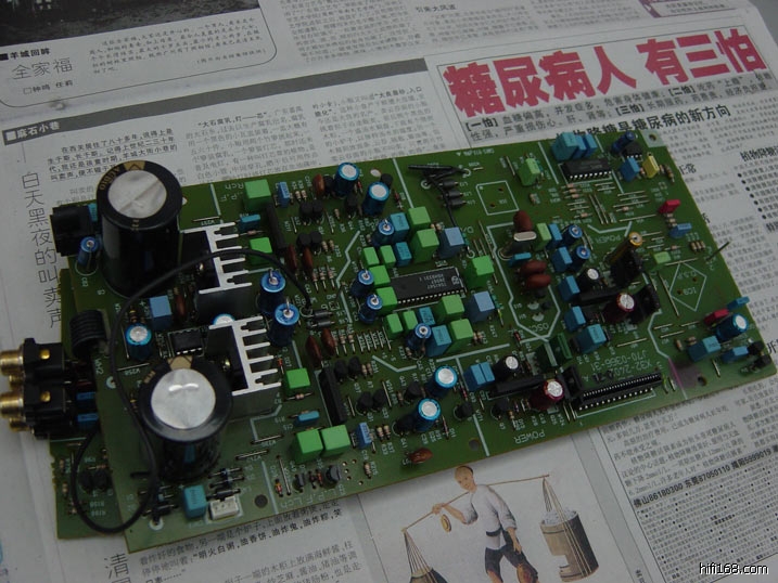

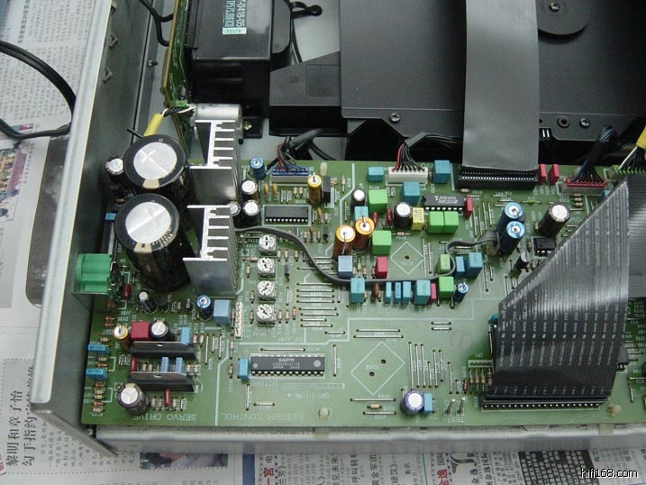

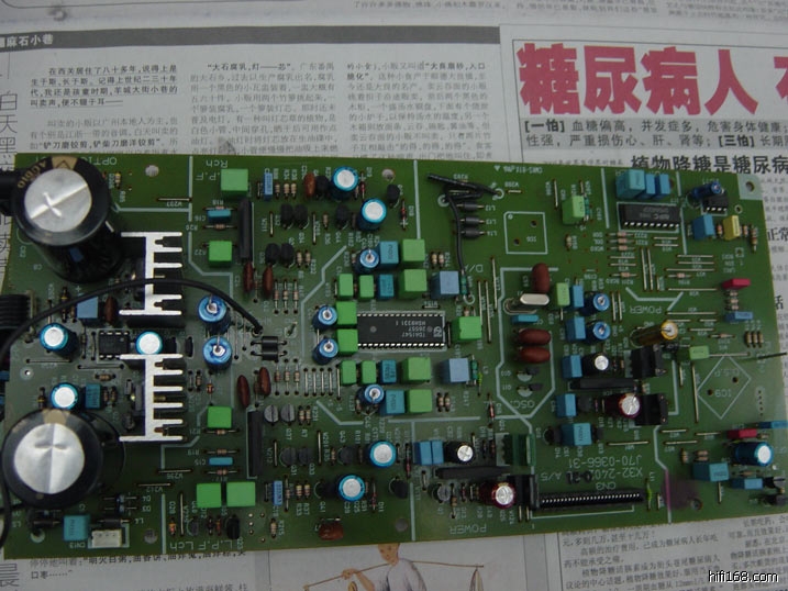

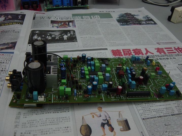

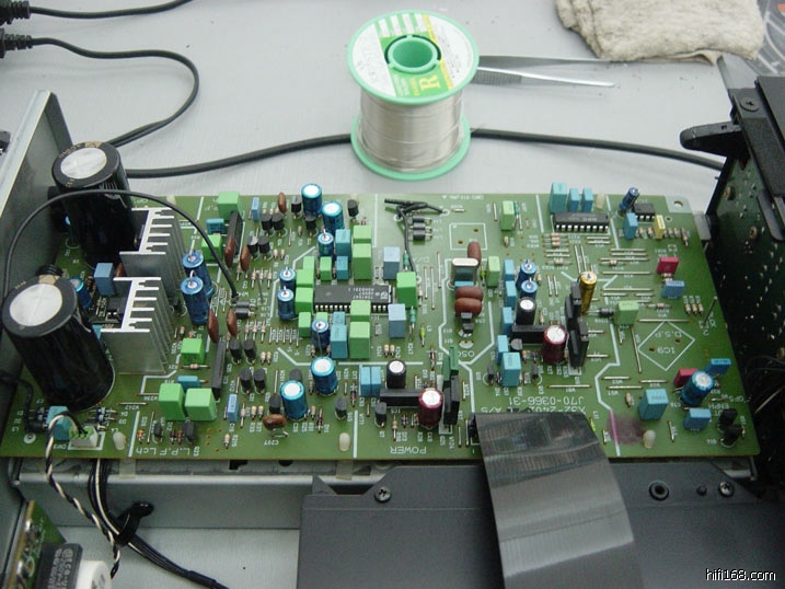

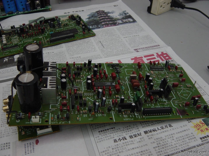

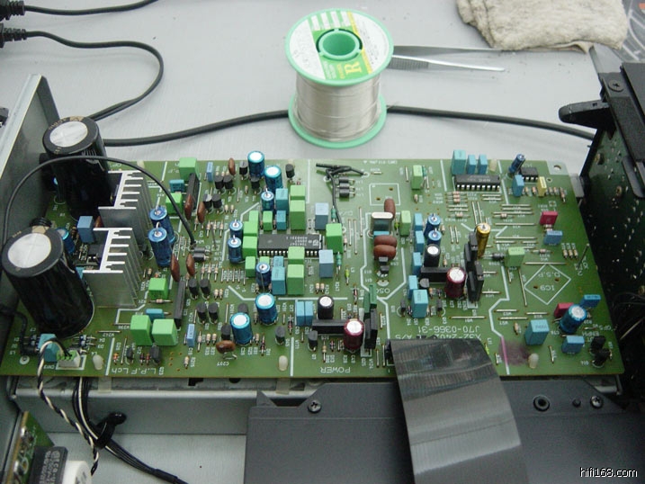

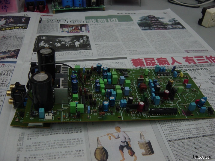

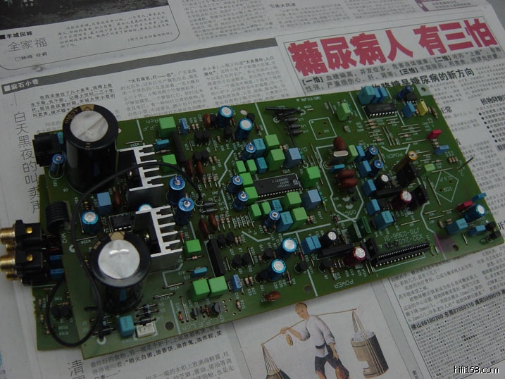

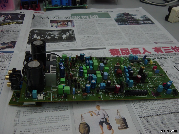

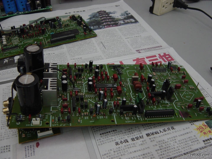

新旧板对比图,强烈吗?板上的涤沦、瓷片电容是高频上不去的元凶,化工普通品电解是低频不靓的元凶之一……尽量换上最靓的5mm脚距的MKP……
jpg(2008/12/22 17:18:45 上传)

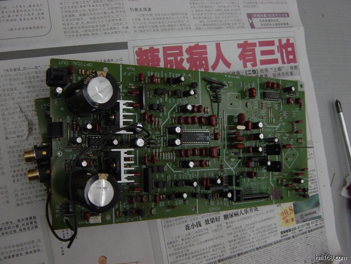

新旧对比之二
jpg(2008/12/22 17:22:43 上传)
