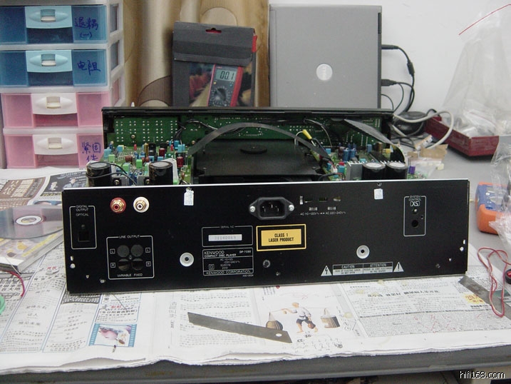

从青涩村姑到绝代风华--dp7050似是而非 [复制链接]
查看: 17076|回复: 39
luo di
jpg(2008/12/22 17:26:28 上传)
老夫老矣!!

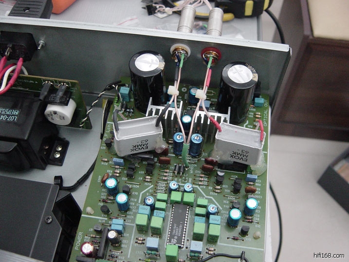

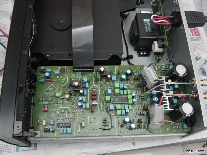

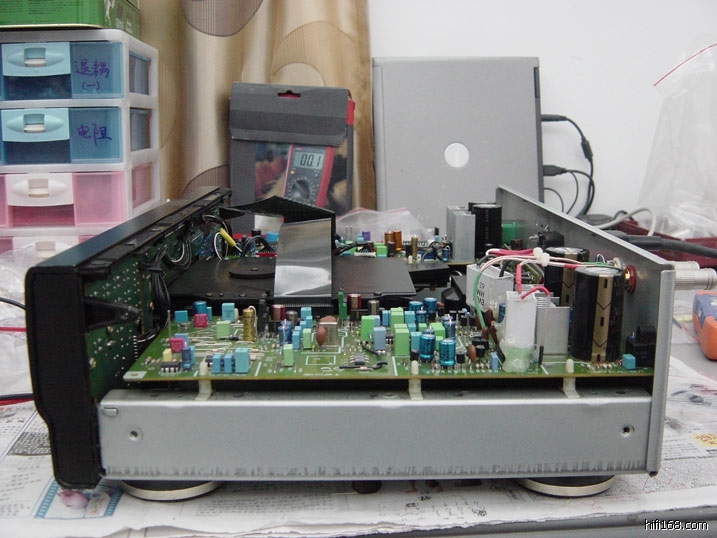

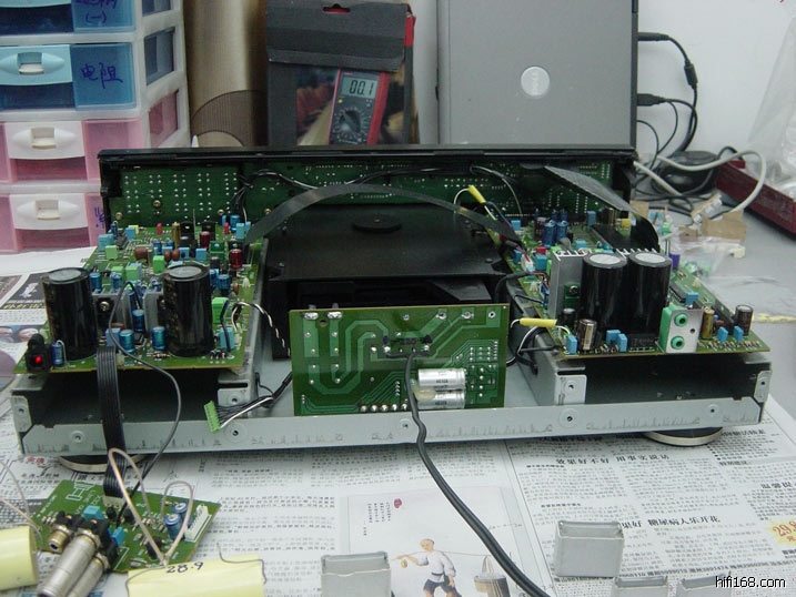

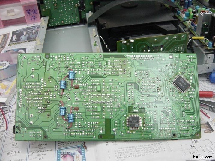

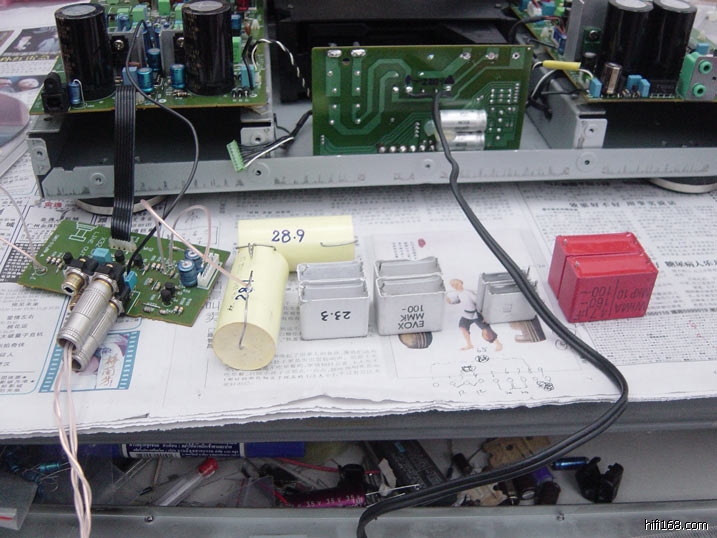

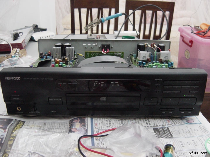

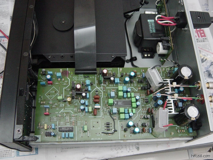

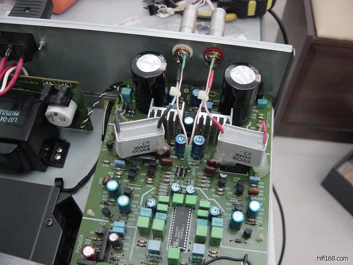

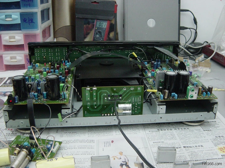

测试耦合电容,结果吓我一跳,第一次在耳机监听下测试,标准是与短接相比。谁想知道多大的UF数才达到直通效果的结果PM我。

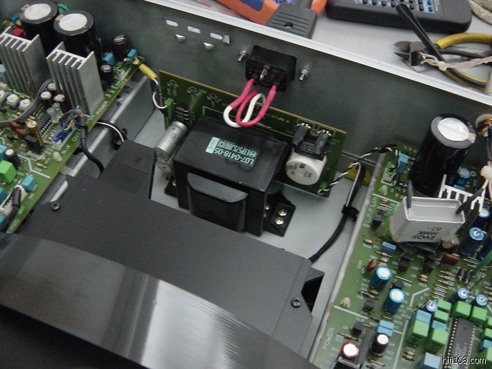

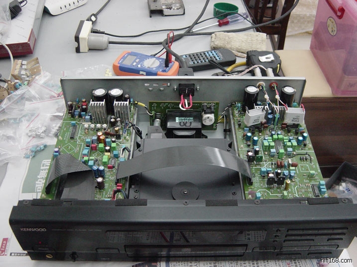

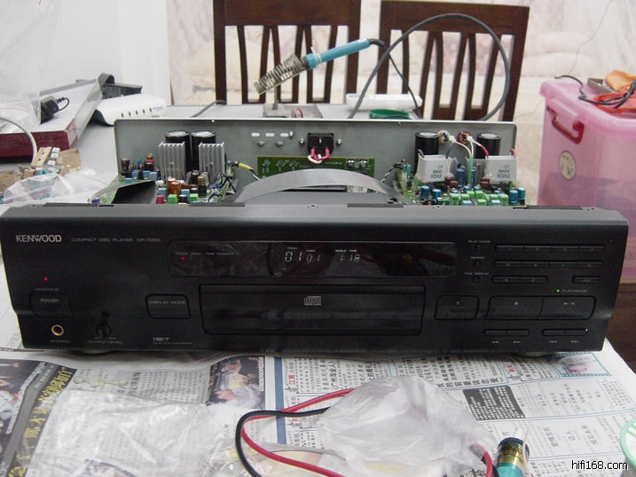

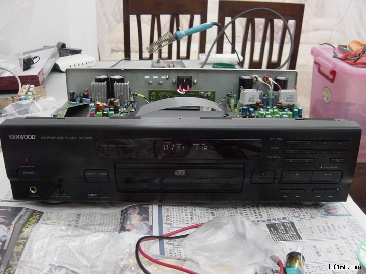

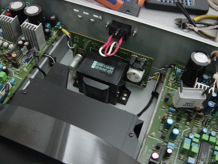

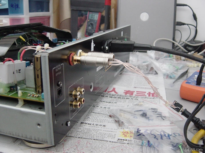

电源线直入变压器初级音效有提升。废去滤波和保险,换掉鸡线,换上插座。

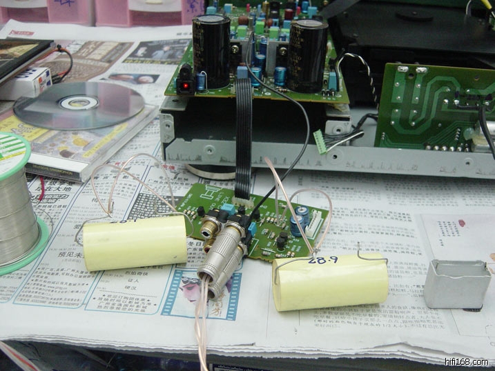

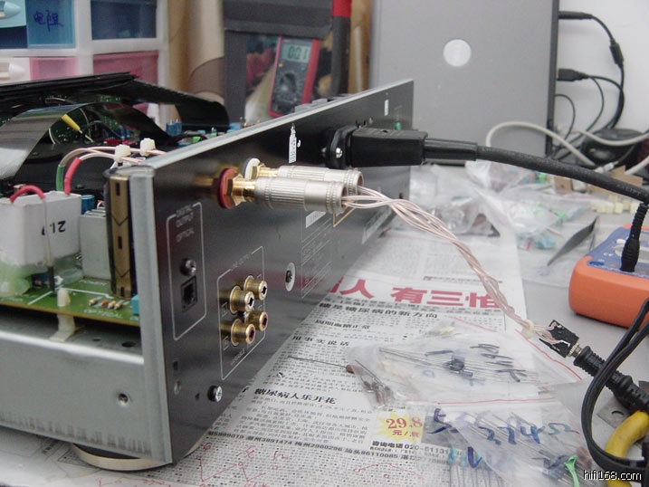

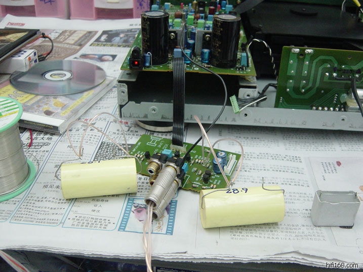

CMC  RCA

原帖由 卖油翁1 于 2008-12-22 17:31:00 发表
曾经用到1033UF,多数220UF

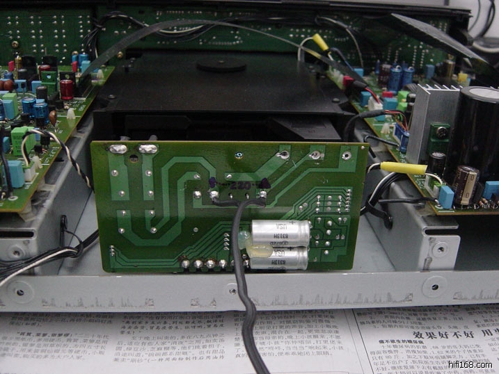

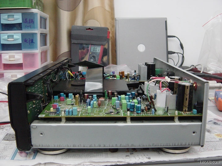

拔掉耳放和可调音量电路板,音效又有提升!

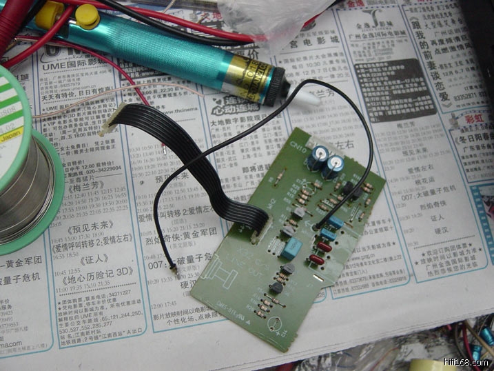

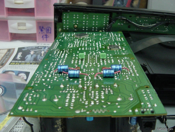

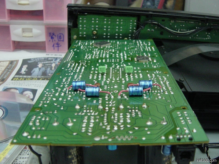

改造输出板,废掉静噪电路,黑色排线材质不佳,而且信号和电源混合传输,恶声之源……

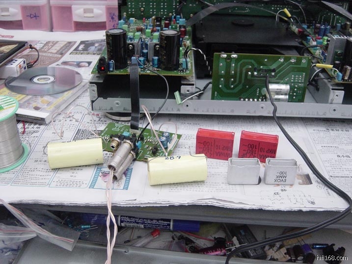

就这样变身了,呵呵,其他图片:
