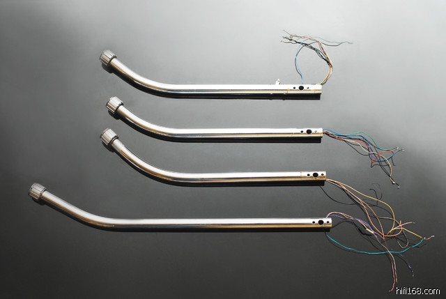

由上至下SME 3009 S2臂管,SME 3009 S2 improve臂管,SME 3009R 臂管,改良的3012臂管

我3012R的臂有凹痕,想换臂和刀,可以吗?
在交流器材:http://bbs.hifi168.com/showtopic.aspx?topicid=122936
原帖由 xjmog888 于 2008-12-15 22:49:00 发表
不错不错!
当然可以,如果不涉及运输,我请田先生把配件记过来就可以
只是,即使只是换臂管,你的臂管线也已经破坏掉了,原厂那个臂管线实在太不够诚意,所以既然要换臂管,那乾脆就一次升级到最顶级的vhd
朋友可以试试和原厂sme联系,sme现在还友邦3012 3009作臂管线升级服务,不含邮寄费用,收费就要2000人民币以上
所以如果你可以自己动手,那你可以选择你要的配件,换臂管和刀,其他朋友也一样,如果有动手能力,那就自己更换(套件直接邮寄到府上)
田先生的收费是包含施工,所以寄到台湾升级是比较保险的
当然如果国内有人愿意代为操刀,那也可以把套件寄过来在国内升级
