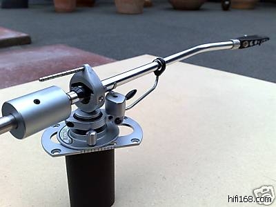

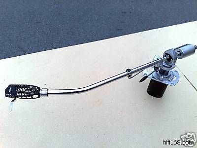

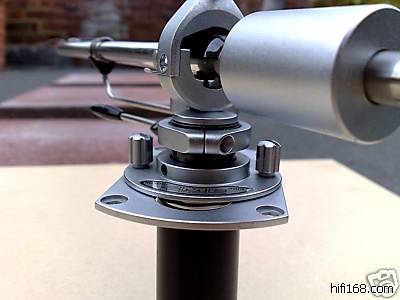

四友兄我可能有些错误,请看以下图片。须要定的应该是 item 7. counterweight of the 3009 Series II (old version, including rider weight)- 56,1g。对吗?
或者是item 6 但不须要88.6g 重的counterweight
如果以上21楼图片是对的话, 请间 item 6,7 是不是有rider weight rod.
