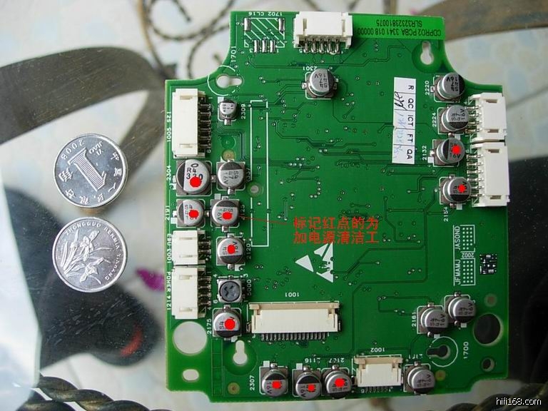

上面的图就是CD-pro2的主板,很省料,小小一片。
板上我注明了几组很重要的,对声音影响很大的部份,这些部份的地线均需做处理,才能使声音更好!!!

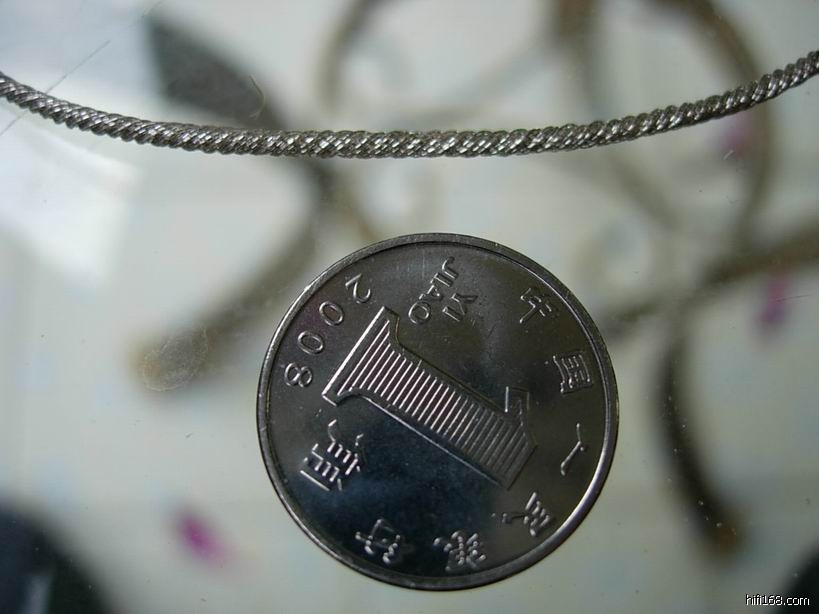

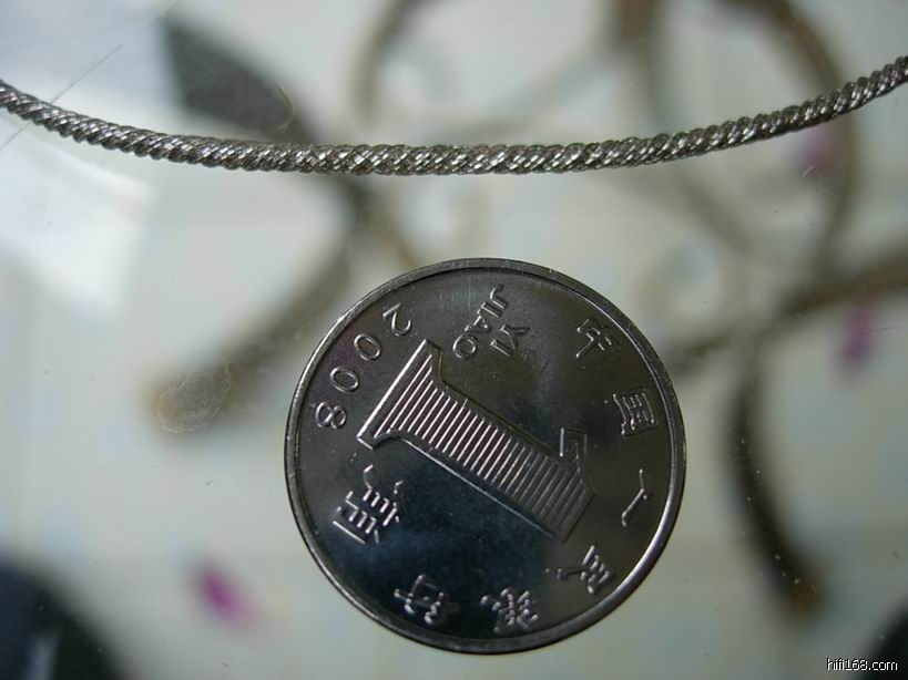

多股线
多股线

上面就是我的总水管!!!
CDpro2是一个排插进线,每条线都是细细的,我就给主板和电源板之间直接送条“大蟒蛇”。
用支1m/m的线?不行,太硬,不是到处都喜欢硬的。在这里就会影响机芯的工作和避震效果!
老浦东反正整天动歪脑筋,就去搞来这个牛线,外表镀银,多股绞合,又粗又软,刚合用,其实就是高档喇叭的音圈引出线啦!!!
用它连接电源板和主板,一级棒!!!

CD-PRO2加电源清洁工示意图
加电源清洁工示意图
