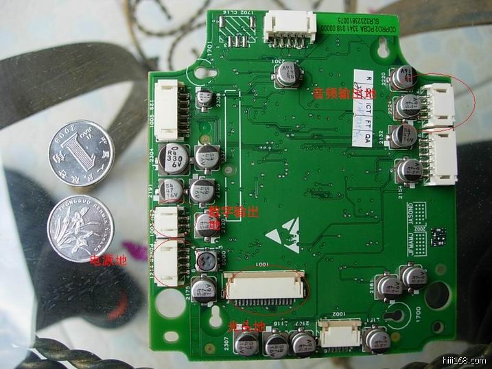

关于CD-pro2机芯上的解码部份,我听到不少大侠都不感冒,认为档次不够。
从外观来看,这部分一点不起眼,啥都没有,这可能是最令DIY大侠不满的地方。
再说,买个机芯往上一安就出声,浑身的本事没使出来,也太不牛逼了!!!
我细听下来却觉得它的解码相当不错,很可能用摩好的CD-pro2去接个“高档”解码器,声音还不如本机输出的好呢!!!

关于地线的原理其实就和自来水管一样,水和电都喜欢粗,越粗走得越顺畅。
我们第一处理的就是电机的地线,有些大侠会哈哈大笑了,问老浦东有没有搞错???
没搞错,玩过CD-pro2的大侠都知道这个机芯的“吃电”好厉害,电机的供电要求有1安的能量储备,这段地线在电路板上约有6-7cm长呢!现在我接条通道,让这股电流不在线路板上乱跑,就减低了对其它电路的影响。

地线标记
地线标记
(, 下载次数:367)
(2008/12/14 9:37:38 上传)
