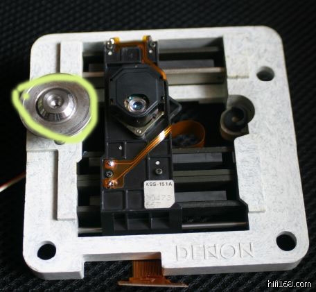

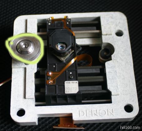

这个零件(画圈的这个地方)是天龙1600CD机里的.以前出现机器非常的挑碟,一般是正版的读不了,刻录的深蓝盘和浅蓝盘都读的非常的快.我就怀疑应该不是光头的问题.有一次,试着在这个地方清洗一下,奇迹出现了.竟然读盘不挑了,什么盘都可以读.这是什么原因呢?现在会出现个别的盘读不了,主要是集中在美国出品的唱片.但只要清洗一下这个地方,就可以读了.

转轴

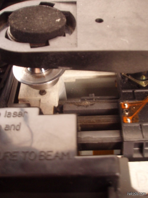

这个零件的上方有一个带磁性的零件,唱片刚好是在这两个零件的中间.很奇怪的是,清洗一下这两个零件,读盘就非常的流畅,什么原因呢?
清洗一下电机再
现在的问题是,隔不久不洗这个转轴,一些美国压片的唱片就读不出来,只要清洗一下就可以读,而且读的很快.我觉得问题已经不是灰尘这么简单了,可能是这个转轴生锈了.有没有更好的解决办法呢?
清洗电机需要把机器拆下来洗吗?没有洗过.

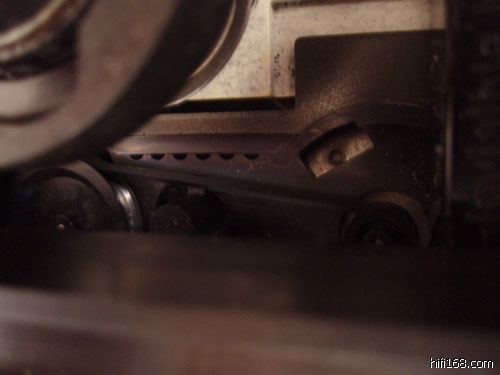

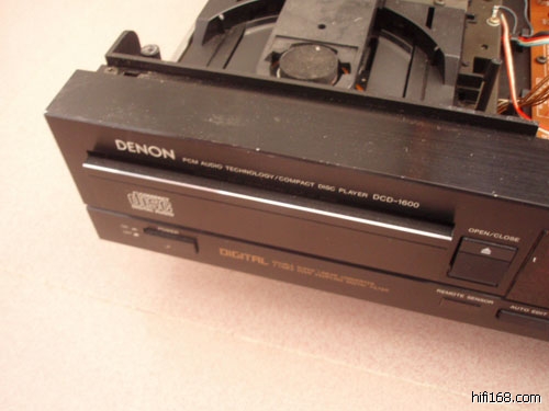

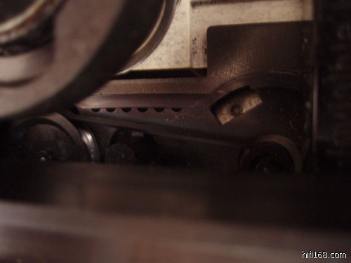

现在把我的机器里面比较脏的地方拍出来.现在的问题是,仓门有时候失灵了.每次都是按很多次才能出仓,按下去的时候,显示屏幕显示有在读,光头有在运动的.回仓的时候,又是不能全回.但有另一个问题就是,有时候读到第二首或者第三首的时候就卡住了,唱片应该没有问题的.这个又是什么问题呢?跟里面的磨损有没有关系呢?
比较脏的地方和磨损的地方(2008/12/19 12:56:26 上传)
皮带(2008/12/19 12:56:26 上传)
仓门不能全回.(2008/12/19 12:56:26 上传)
唱片镇与唱片镇架之间存在较大摩擦,导致旋转不灵活,影响正常读片。及少可能也会由于转轴下电机供电连接线接触不良导致驱动力不稳定影响正常读碟。
1、对于唱片镇与唱片镇架之间存在较大摩擦,可以先清洗污物,然后调整唱片镇与唱片镇架之间间隙解决;
2、对于电机供电连接线接触不良,可重新焊接,同时清洗活动触点,一般可以修复。
电机内部通常不必清洗。
这个问题基本是能找到原因了,基本是判断压镇和转轴之间的摩擦比较大.如果是一些比较薄的唱片,压镇就压的比较沉,从而导致摩擦比较大,引起读盘出现问题.所以读盘有问题的唱片都是美国压的片,那些片都比较薄.解决办法就是清洗一下压镇的凸出地方和转轴的凹陷地方,让一些细小的灰尘能清理掉,或者是生锈的铁锈清理掉,虽然这些铁锈和灰尘很少很少
唱片镇与唱片镇架之间的间隙无法调整,因为那些都是被固定住了,拿不不出来.镇架是用弹簧固定住的.
还有,不是唱片镇和镇架之间的摩擦,应该是唱片镇和转轴之间的摩擦引起的.
