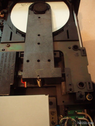

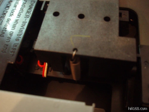

原帖由 星外星 于 2008-12-20 18:49:00 发表
唱片镇与唱片镇架之间的间隙无法调整,因为那些都是被固定住了,拿不不出来.镇架是用弹簧固定住的.
还有,不是唱片镇和镇架之间的摩擦,应该是唱片镇和转轴之间的摩擦引起的.
镇架的下降高低角度是可以调整的,你可以请有经验的朋友或者师傅帮忙,不懂还是不要自己搞为好。
找不到怎么调节.把照片拍下来.各位帮忙找看看.
jpg(2008/12/20 22:24:15 上传)
原帖由 松香味 于 2008-12-20 13:14:00 发表
唱片镇与唱片镇架之间存在较大摩擦,导致旋转不灵活,影响正常读片。及少可能也会由于转轴下电机供电连接线接触不良导致驱动力不稳定影响正常读碟。
1、对于唱片镇与唱片镇架之间存在较大摩擦,可以先清洗污物,然后调整唱片镇与唱片镇架之间间隙解决;
2、对于电机供电连接线接触不良,可重新焊接,
如果是唱片镇和唱片镇架之间存在较大的摩擦,那为什么我清洗唱片镇下面凸出部分对问题的改善有帮助呢?唱片镇的凸出部分并没有和唱片镇架存在接触,而是和转轴凹进去的部分接触.
