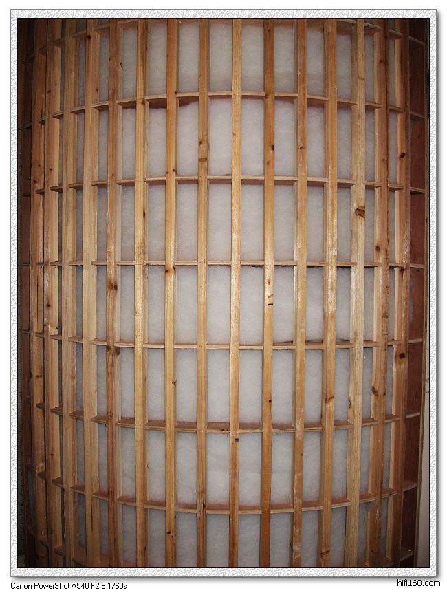

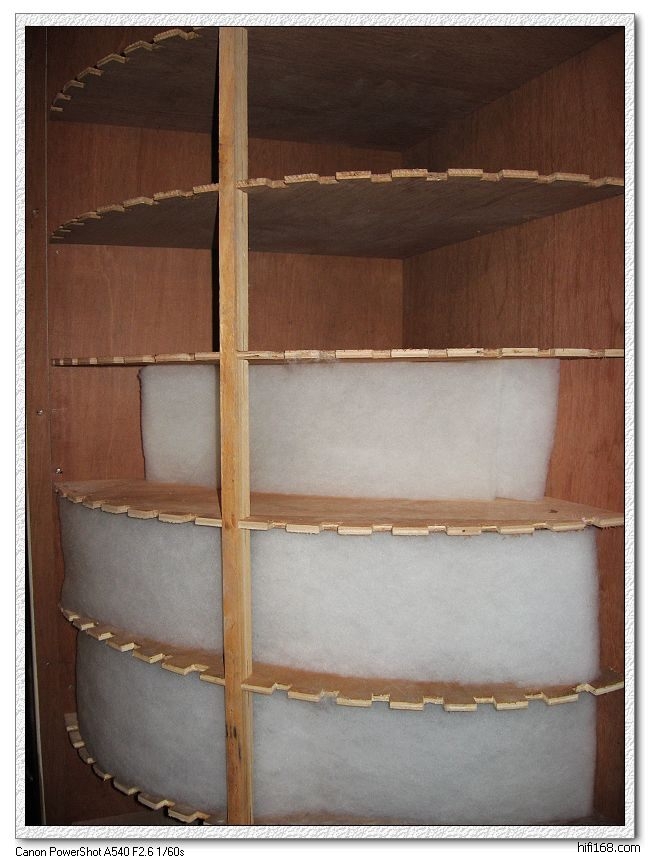

墙角驻波陷井的板与板之间的间距,是要计算要化解什么波形而有距离的,做好后,称公斤安装入吸音棉,这里小何兄用的是无毒无害的环保吸音材料.

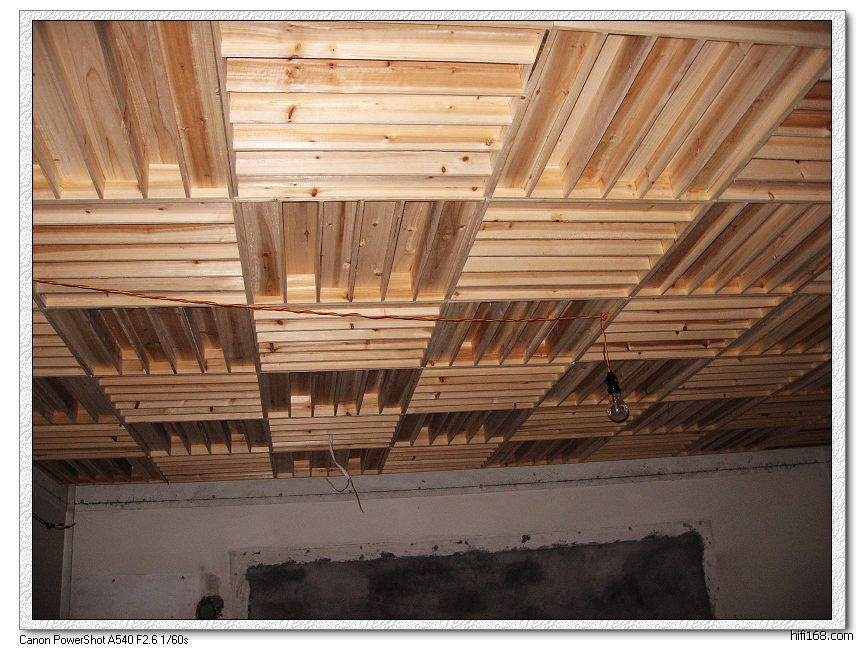

因为环境不成比例,驻波会很严重.所以要利用墙角处理化掉一些多余的"东西",做好四个墙角处理后,就开始做顶部的扩散板安装了.因为环境够高度,高达2.9,隔20公分处理一定的重叠波形,顶部安放一定的吸音材料.会利用防震荡装置结构就行.

因为环境够高度,主要装修色调对路,不会感觉太压抑,对木,还是有一定的新鲜度的,这种扩散板只能扩散一定的频率,并不是全能的.适可而止,顶部放一些吸音材料,要计算才放.

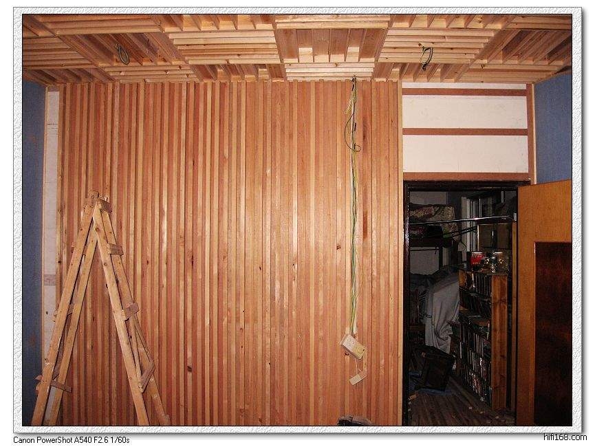

做好顶部,就做到皇帝位后墙,这个是以更细的频率计算的扩散面,针对的是8KHZ以上的频率阻尼漫反作用.门口这次改到皇帝位后墙了,这样有好处,同样安装均匀的扩散条,以达到整体频率的均衡散泻性分布.使听感不存在偏向现象。

关起门来是均匀的。门道已作双层处理,并施加密封胶条处理,万夫当关啊。

这面墙顺利完工。整体效果还是可靠的。这样做还有一个好处最主要是减少后墙的压抑干扰。2米之内无压迫感,使人能长时间听下音乐。
