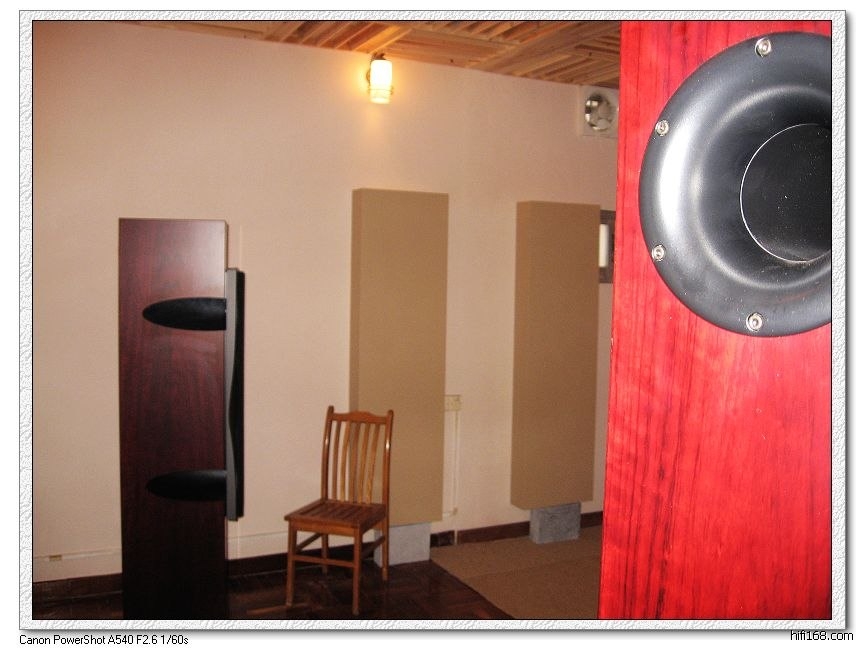

把整个空间处理好后,再用墙纸贴粘完全可以把高频杂讯吸收和起到漫反谢作用,这个听音室相对于之前的大,不能完全做过强的吸音装置,相对来说好处多于害处,活生感和鲜嫩度会更加理想.这里的墙壁色调不能勿视,要与顶部及前后墙有照应,小何选择有温磬墙纸施工.贴粘好了墙纸,再暂时安装共振板于墙上等待测量.做这个共振板是针对这个环境的特定频率而设计,优点是不占大位置,又能起到良好的消化杂波能力.小何选择合适自已色调的墙纸如图,施好工后显得宽敞温暖了很多,干净潇条,令人产生高贵豪华的感觉.

皇帝位后墙既有扩散中高频率部分,也能起到抑制高频啸叫刺耳作用,使高频反弹更加华丽高贵.小何兄选择了他喜欢的色调绒布施工.
