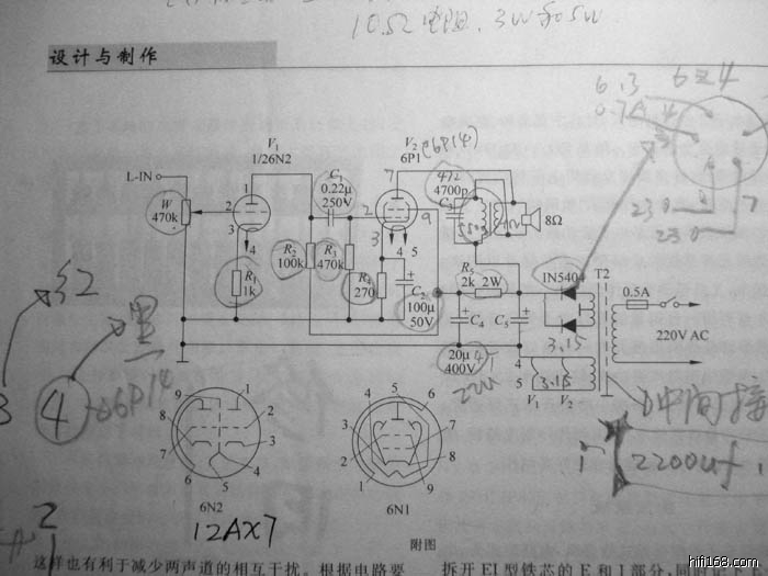

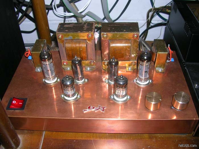

哈哈.楼主速冻水饺没有包装好.功放是利用红灯收音机的牛自己DIY的12AX7推EL84胆机

俺就上个图看看牛皮是不是吹的。。。我什么都不懂就不能装机了吗?有高手层层把关指导也不行吗?看来168上很多同学喜欢瞎子摸象。。。哈哈哈哈

再批评一下,我的这个蛋鸡就根本没用什么电解,所以我不认识,我的蛋鸡全是电阻电容什么的,当时我也奇怪,还觉得的确蛋鸡很简单 当打开CD才发现很多东东N俺不认识,我晕。。。 再把电路上来看看,傻眼了吧。。。哈哈哈哈 :D :D :D :D :D :D :D :D :D :D 瞎子摸象的故事很好听呀。。。
