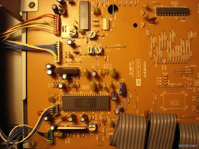

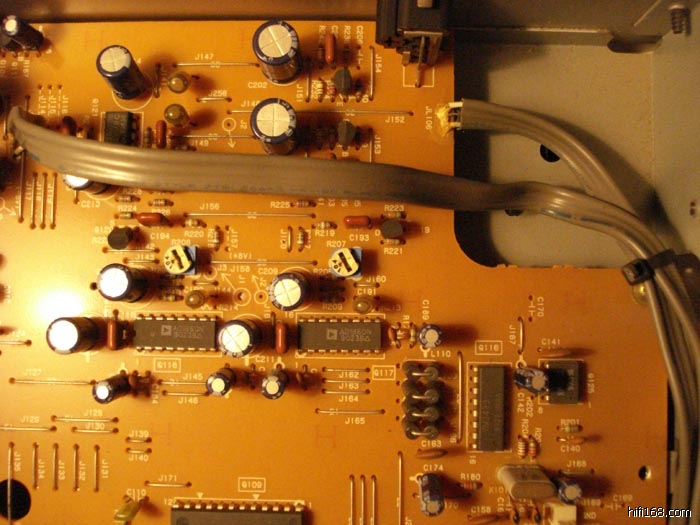

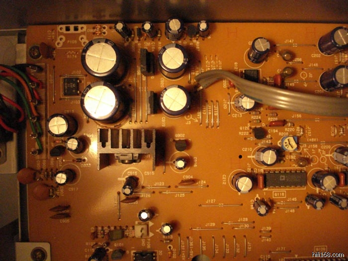

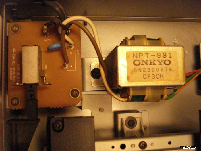

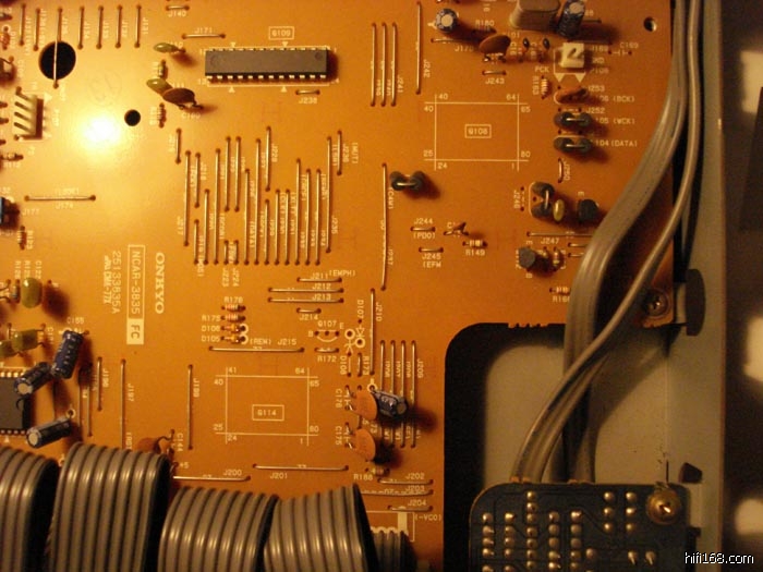

本以为拿到LPD的麻将就可以独立搞定老,哪晓得打开机器才知道干瞪眼的滋味,还真不知道从哪里下手,只有再请教LPD大哥割,你说我该接哪个地方呀,俺实在菜得可以....

据我醉眼朦胧的看,你那鸡鸡就俩大电解,就把“电源清洁工”并在上面得了。

再问个弱智问题,哪个东东是大电解呢?可以图示吗?谢谢,实在是菜到家老。。。

你的第二张图片有一个小桥堆,4个脚的,在J102和J103当中,通电后量一量,这4个脚有2个是交流进,2个是直流出,2个直流的脚就是连通大电解的。
电源变压器过来的一组线里必有一条是接地的,把它找出来。
不用拆电路板,用一个“电源清洁工”,当中的脚接地线,两边的脚焊在桥堆的正负两个脚上。
在第二张图桥堆下面还有一个二极管,量量是否一端有直流输出,有的话也焊一个“电源清洁工”的一端,另一端连在中间的脚一起接地。
搞定!
回复:真是不好意思,还要麻烦LPD
有可能J102和J103就是直流输出的线,通大电解的。
回复:真是不好意思,还要麻烦LPD
哦,桥堆上印了+,-极的,量都不用量。
