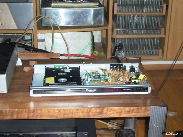

    为了相对客观些,我把S825搬到朋友家里,一是他那里的CD机是英国之宝506,不是特别的贵,但也还说得过去;二是两个人的听感总比一个人准确些.
    先不摩机,把S825插上电,连上信号线,听了一下.什么感觉呢?很低档的声音.我认为就是收音机的声音.但也还能听.并不是垃圾到不可如耳.我和朋友的初步印象是松下S825的声音作为DVD就算可以了.没有DVD不能听音乐的感觉.

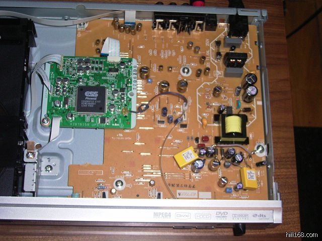

    接下来先换上老浦东的保险丝(因为这个步骤很容易,断开电源线,开盖就行).就这一步,声音一下提升了一大块.由收音机声变得饱满大气.很神奇.很惊讶.
    再接再厉,按老浦东在网上的图示,用两个”电源清洁工”焊在四个二级管上.声音什么走向呢?除了饱满大气之外,又多了份精致.好像滤除了许多不干净的东西.声音变得清晰了起来.这种清晰是全频段的,全方位的.至此,老浦东的摩机方法就全部结束了.这时的声音你根本想象不出是DVD发出的.整个声底是毫无毛刺的,没有刺激的成分,没有过分的渲染,没有突出和凹陷的频段.

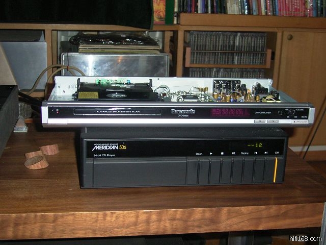

    接上英国之宝506,用同样的CD盘,同样的曲目,506就显得小家子气了很多.有一些拿捏的成分在里面,使人听上去有些做作.全频段声音发紧.尤其在高频段,声音扭曲的厉害,和中低频好象衔接的不是很好.后来换了保险丝,高频段与中低频段的衔接好了起来,顺畅了许多,但仍然全频段发紧.和摩后的松下S825相比,S825要大气得多,而且声音饱满松弛.
    朋友对摩后的松下S825这种表现,赞不绝口:没想到,真的没想到,DVD也能发出这样的声音.
    在听的过程中,由于图省事,我一度把S825放在英国之宝506身上放音,声音变得很不舒服,怪怪的.后来搬掉506,把S825直接放在平台上,声音才得以恢复.这表明S825也需要一个舒服的放音环境,并不是像老浦东所说的那样,换上保险丝,焊上清洁工就万事大吉.我没有换电源线试一下它对电源线是否敏感,因为S825的电源线是两相的,不能用我们通用的音响电源线来替代.下次做条电源线试一下,我估计电源线对它还是有影响的,不应该像老浦东说的那样,用机线就OK.
