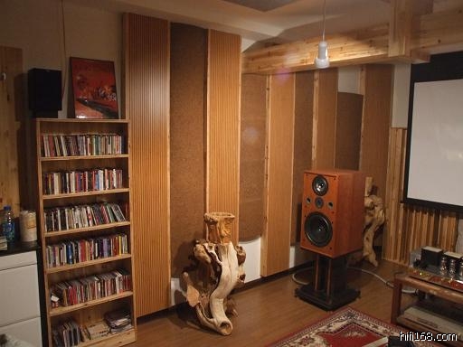

经过好一段时间的折腾,听音室调音基本完成,在此简要汇报,以便交流,请提建议,以最终细调。
房间尺寸:540X370X245  共20平方米。

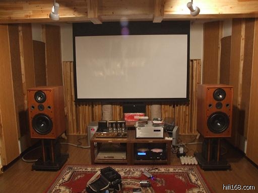

器材:WADIA 581CD/SACD    JADIS DA50胆机合并功放 SPENDOR SP100书架箱 德颂1200电源
线材:初步使用全套DIY 银质信号线、CD电源线,铜质功放电源线、喇叭线。

总体结构:
电源:10平方电源线从楼房总配电房直接拉进,经过西门子63A保护器,10平方和4平方到前墙,用38度五的墙插接出。

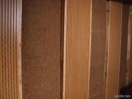

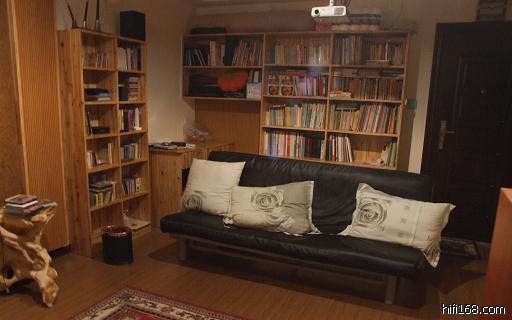

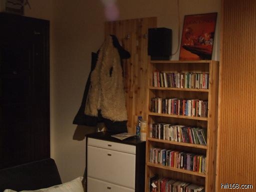

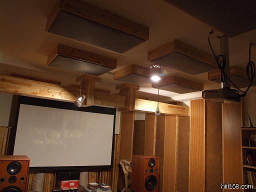

吸音扩散体:俩侧间隔设微孔吸音板,内填无纺布包裹5CM厚玻璃棉,间隔的空挡处设置3CM后棕垫子,俩侧后方俩个碟架,顶上12块大小不一(平均55X70)10CM厚方格,内填10CM厚无纺布包玻璃棉。后墙是大书架。地面3平米羊毛毯。170X80X20二次余数活动扩散板三块,放在前墙。

调声过程:
房子弄好后急切地一个人把所有其材搬进去,接好,一开声,气坏了,很难听,原来把一个箱子的线接反了,声音乱飘。
调整后安慰了许多,但明显生硬。所以用了几天进了沙发、地毯、书、四个原来的大树根,声音好了许多。
但总觉得声音不自然,主旋律出来很冲,声场不开扬,有朋友说吸音太多了,所以准备把顶上的填充物拆下来一部分,才拆了一块就累的满头大汗,所以就去请了发烧名人石头音响店的柴老板来鉴定,他意见是吸音不足,建议俩侧加些软体。
赶到沙发材料批发市场买海棉时发现棕垫子是好东西,买了6平方米3CM厚的软棕垫子(共200元,很经济的),裁成合适尺寸加到俩侧空挡。
我要的声音出来了!!松软自然,定位清晰!

目前的问题:
1、音量偏小时效果最佳,音量大点时房间高度不足的压迫感就出来了。
2、部分软件人声感觉比较靠后(远),显得伴奏声大,大部分软件没问题,但同样的碟,和我原来24平方的客厅比,人声还是远了些,不知哪个是正确的!
3、整个房间的色调比较“荒凉”,适合听情绪无奈的音乐。
因为个人经验不足,希望大家多提建议,有机会的来现场指导一下,地点在西安曲江。

恭喜战斗兄,这样条件,对深圳烧友来讲,已经非常难得了。 你的问题,我先抛砖引玉,胡说两句。
   1,音量小效果好,大则压迫,和功放控制能力有关系,大音压下,控制力不够,容易出现失真,所以感觉压迫,噪。
   2,人声位置远,主要是摆位摆出来的,和房间结构,摆位位置关系最大,当然和线材也有很大关系,伴音太大,有可能人声频段吸引比价厉害造成的,也有可能中频就没有推出来。另外,镀银线材太多,对中频重播不是很有利,也应该考量。
无论如何,已经后好的基本条件了,经过不懈的折腾,应该能更上几层楼的。
