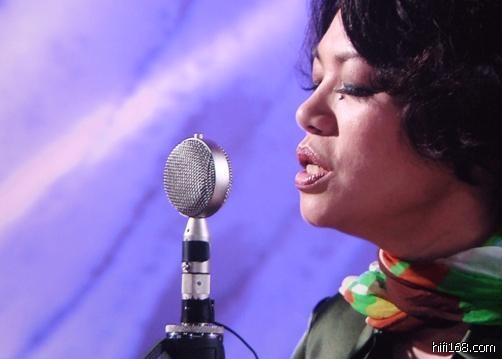

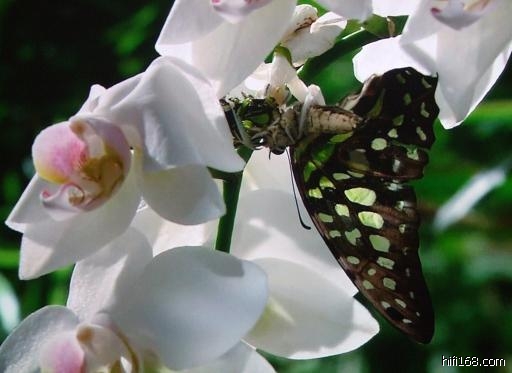

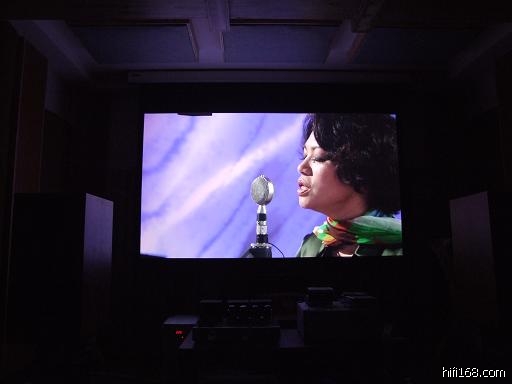

关于影院的兼容问题:
装了一台HTPC,500+640G硬盘,双核,独显独声,带HDMI声像输出,光纤\3.5MM音频输出。
HDMI线、奥图玛70S投影(DLP720P),拷了一些电影,还有大量BBC记录片,不错,但这东西不能看的多。。。。。
还是音乐为主。

DLP的色彩绝对是没说的!
照相机是4:3的.....
