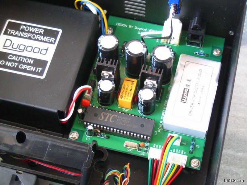

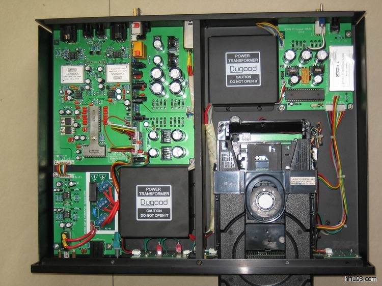

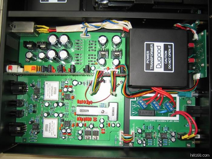

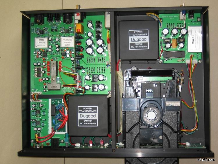

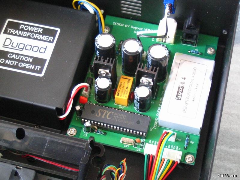

老浦东您好!收到清洁工了,请指点使用,谢谢^_^
老浦东您好!收到清洁工了,我的CD机上图如下,请指点使用,谢谢^_^
(, 下载次数:121)
(2008/12/23 13:43:30 上传)
(, 下载次数:119)
(, 下载次数:120)

哇,原来是这台机,电源搞得好复杂的!!!
上次在广州搞过一台。
它的电源是转盘和模拟分开的,所以可以分开摩,你的第一张图的左边就是解码部份,有4组桥堆,其实每2个桥堆输出一组+,-电源,所以用2个清洁工就够,具体是用万用表找出整流二极管脚上的+,-和地,然后焊上清洁工就行了。
清洁工可以直接焊在整流二极管的脚上,很方便。
116637
yiping01
623
1538
2007-11-24
yiping01
760
2008-12-23 20:15
谢谢指点^_^请问两个清洁工都是接解码的电源部分吗?转盘的电源部分是不是接了更好?就是说如果用了这两个清洁工有效果的话,是不是还可以在转盘电源部分也加?
