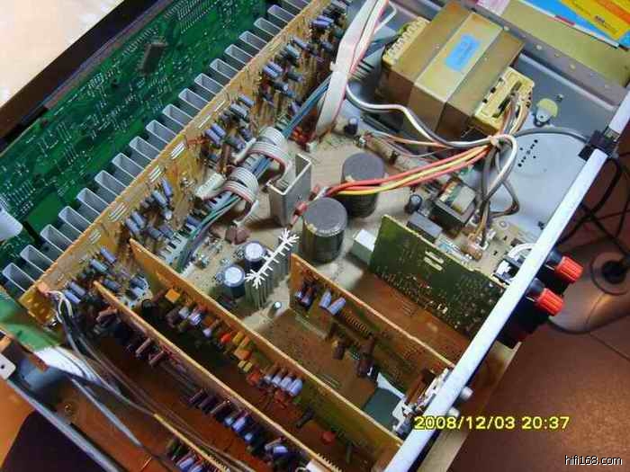

浦东兄请看我的狮龙内部[attachimg]122635[/attachimg]
(, 下载次数:160)
(2008/12/3 20:51:26 上传)
yinxiangxiaoyou 最后编辑于 2008-12-03 23:04:28

老浦东
719
2008-12-03 22:03
哈哈,老兄发一张PP就够了,占用太多资源了。
这台机只要用一大一小两个“电源清洁工”就够了,用在第一张图片中央的4个电解上。
另外保险管座要好好清洁一下。
会有很好声音的。

yinxiangxiaoyou
720
2008-12-03 23:02
哈哈,好多年未开盖了,灰尘扑扑的,清洁工焊底板上要引线出来吗,下面空间可能装不下。
多余图片已删除。
yinxiangxiaoyou 最后编辑于 2008-12-03 23:06:28
