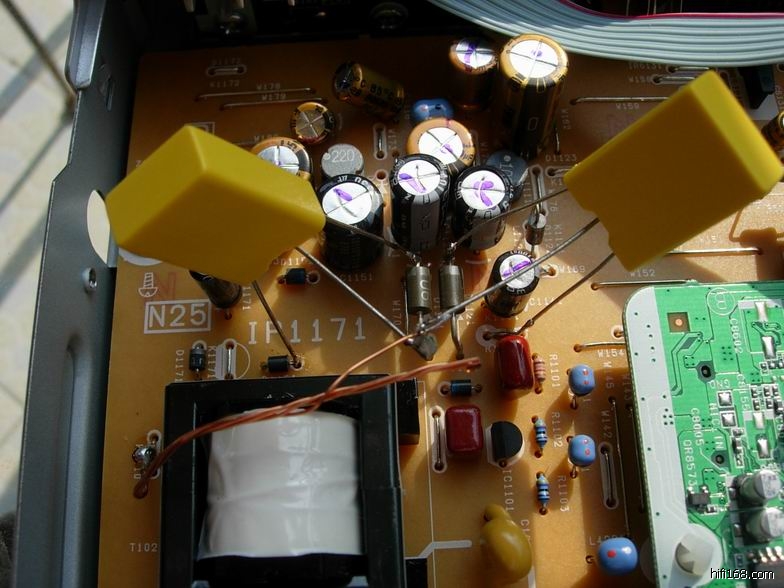

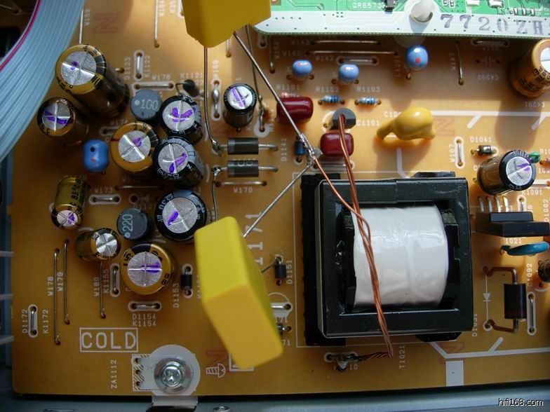

图片看得不太清楚,能否来个多角度局部大特写,CD用上了不知效果如何
好的,等下再拍几张,但我淫可以,色的水平很臭哦!
CD只要没大摩过,效果也一样好,谢谢!

请教老浦东兄,假如用pc到dac做音源,处理的关键会是哪里?
如果是本本就比较简单,买一个进口二手同样电压的供电器,拆开后找到同样的整流二极管,焊“电源清洁工”的一半就行了,另一条腿不要用,包起来就行。
DAC也同样处理,一般也是用两个“电源清洁工”。

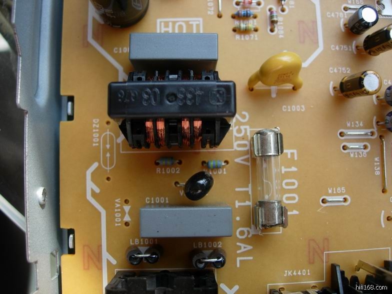

原帖由 老浦东 于 2008-10-15 8:50:00 发表
825没玩过,地线可以按你所说接,但要靠近脉冲变压器为好,摩前请仔细认清各点,以便一枪搞定!!!
没问题.我摸前是不用看的.摸黑都能搞定.一枪不行两枪总可以了吧.
