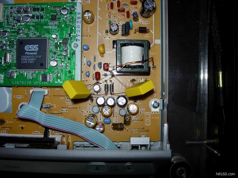

开关电源是衰声的源头之一,也是机内杂波的主要来源,而整流二极管是杂波的集中地。
摩任何DVD都非常容易,由于绝大部分是半波整流,所以先在线路板正面找到整流二极管,一般主放大最多4路。
如松下的“8要动”的整流二极管就是D1111,D1121,D1141和D1151、D1152,其中D1151和D1152是并联的。
先找一下地线,“8要动”的地线就在脉冲变压器边上----K110。
用万用表可以很方便地找出这几个整流二极管的直流输出端,只要用RX1档量一下,和地线电阻大的就是直流输出端,输入端是近乎短路的。
老浦东的发明的苦力叫“POWER  SOURCE  CLEANER”也就是“电源清洁工”每个三条腿,中间是接地的,两边两个腿随便接这4个点,就是整流二极管的直流输出脚,一台DVD或CD用两个“电源清洁工”就够了。
焊好了就听吧,其它东西一样都不用换的,刺、毛、冷的声音都不会再有,最好玩的就是连信号线都不用天价了,和鸡线声音相差无几的,哈哈。
上完了,时间好短!!!
等下上图片。

36#
回复:8要动,5要上你了----实战全过程PP
哈哈哈,刚才乱七八糟焊了一下,这种臭水平相信每个DIY友都比我强,要声音更好些就换个保险丝吧!!!
电源线也记得用跟机线哦,不要浪费钱!!!

DIY是一种乐趣,能够DIY出好声音就更能令人高兴。
我的这种方法相信很多人都能玩好,只要拆顶盖就行,其它东西都不用拆。
声音么,呵呵,听过摩过的“8要动”后,LP肯定是不要听了,至于CD机么,就不太好打击人家,反正比起rai_ji兄很喜欢的他那台CD机来,甩一条横马路总是可以的吧。
这个星期搞两台“8要动”,给想玩的朋友试听听玩玩,穷人也能听好声音滴!!!
