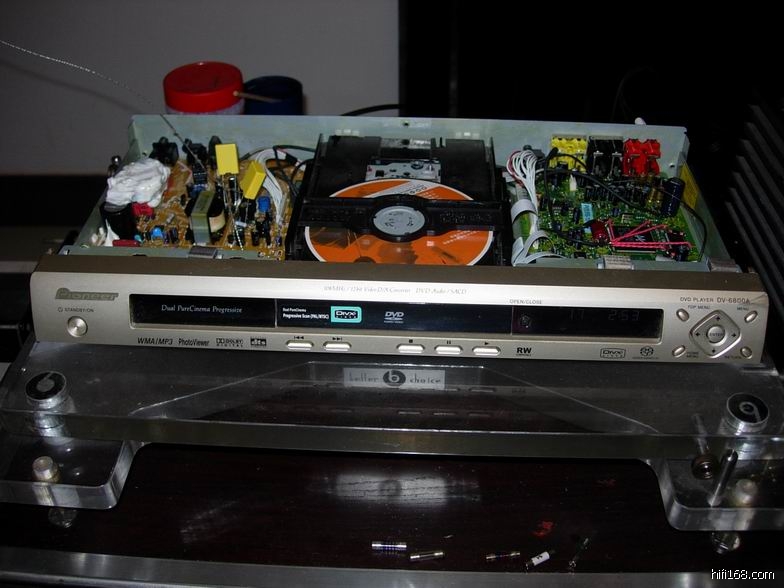

浦东兄能否上个622开盖全身像 多谢

143#
回复: 8要动,5要上你了----实战全过程PP
原帖由 hagen 于 2008-10-20 18:06:00 发表
浦东兄能否上个622开盖全身像 多谢
好,明天照,又要占用论坛资源了。

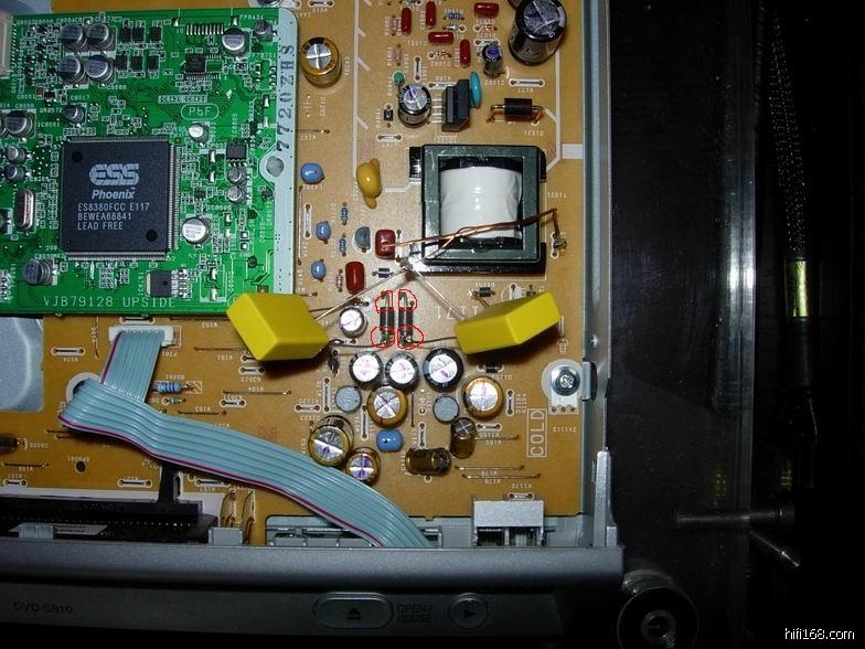

145#
回复:8要动,5要上你了----实战全过程PP
浦东兄,好!是不是就是连接在下图四个点上,其余两个连在一起接地啊?
最后编辑liuying 最后编辑于 2008-10-20 19:37:38
146#
二极管上方的两个红圈不对,那是入端。
应该都接在二极管的输出端,即能够量出直流电压的一端。
原帖由 老浦东 于 2008-10-20 19:52:00 发表
二极管上方的两个红圈不对,那是入端。
你画个电路图给我看看,才明白。

150#
原帖由 liuying 于 2008-10-20 23:30:00 发表
二极管上方的两个红圈不对,那是入端。
你画个电路图给我看看,才明白。
呵呵,你太顶真了。
画什么图,烦死人,不管什么DVD,直流输出就4组(中国货应该也不会太多),拿个万用表,拨到RX1,调0,再黑头接地,断去DVD机电源,对著低压区的二极管一个个地量,反正就二条腿,找到对地电阻是0的,就在纸上记下编号,两条腿都不为0的就PASS掉。
接下来就开机,把万用表打到直流50伏档,把有编号的二极管不同地的脚量一下电压,这样4个二极管就给你抓到啦!!!
如果还不懂,建议就寄给我吧,免得你也怕,我也烦。
